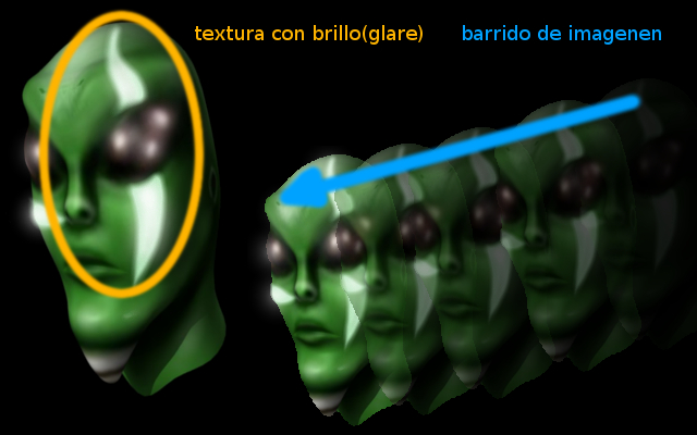

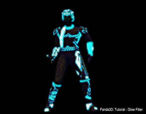

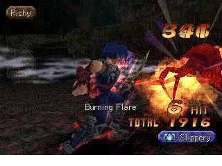

saludos bueno pues estoy haciendo un cortometraje y en el proceso de pre-produccion me imagine muchas cosas.y ahora tengo algunos problemirijillas con unos efectos y no tengo ni idea de como solucionarlos.necesito recrear los siguientes efectos de animacion en el blender-render(si es posible).1.-glow texture o glare filter en un solo personaje sin afectar el render competo.2.-barrido de imagenes o motion trail en un solo personaje, no se si se haga con el \"motion blur\" o si exista una funcion especial para lograrlo.cualquier ayuda se agradece de antemano.

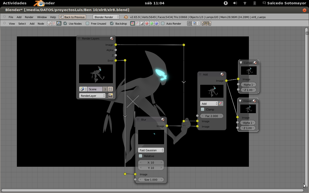

Para generar rapidamente el efecto GLOW en las piezas luminosas, puedes hacerlo por medio de COMPOSITING NODES
1) a las piezas luminosas dales un material normal, selecciona su color base en DIFFUSE COLOR y activales EMIT = 1
2) en render layers activa la casilla EMIT
3) abre un panel NODES y activa COMPOSITE NODES
-activa USE NODES y BACKDROP
4) mira la imagen adjunta de como estan conectados los nodos usando un FAST GAUSSIAN BLUR
las conexiones \"bonitas\" por medio de punticos son simplemente nodos REROUTE.
Si quieres tener glow solo en algunos objetos, puedes usar diferentes render layers y combinarlas en COMPOSITE.
con eso se puede hacer de todo.

muchas gracias por tu respuesta creo que con esto se solucionan los dos efectos.
