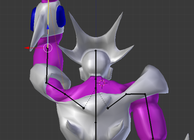

Saludos, mi duda es la siguiente:
Conocen algun tutorial o guia para hacer un rigg mas realista en blender 2.63, estoy haciendo un personaje humano de un juego de peleas y al riggearlo y animarlo la maya se deforma mal en codos, rodillas, cuello, dedos, hombros... ya he retocado con pintura de pesos y en algunas parte se ve bien pero por ej al levantar los brazos para un ataque en los hombros se retuercen deforman mal, alguien me podria ayudar con ello
Desde ya gracias.
PD: ya probe Blenrig y no me funciona.
Desde ya gracias.

hola RAP747! en primer lugar opino que hay un problema de pesado y bueno esta lo del rig en si, te dejo el video de un addon que se llama rigify y es para crear un rig avanzado(como el de sintel), este video esta en ingles pero yo posiblemente grabe uno en español para los que no saben ingles. Saludos!

Uff.. no se por dónde empezar a tirar ideas. Las buenas deformaciones dependen en principio de buena topología (hay un mini tip en BlenderCoockie donde muestran topología y uno es justamente sobre los hombros). Después necesitás un buen rig que acompañe, el problema es que para las mallas \"gorditas\" puede que necesites cosas más complejas que solo huesos... yo puedo apuntarte a alguans tecnicas diversas y vos fijate si te sirven o cuáles te gusten más para abordar tu problema:
1) Usar huesos segmentados: si ponés la armature en modo b-bones fijate que podés elegir un hueso y, en el panel \"deform\" decirle que tenga varios segmentos. En casos donde el hueso no rota sobre un solo punto si no todo a lo largo (como en los antebrazos, donde el giro de supinación/pronación no ocurre en el codo si no todo a lo largo del antebrazo), esta es una buena forma de solucionar el problema (para que el hueso no se \"doble\" tenés que además llevar a cero los valores de ease in y out). Yo no usaría ese método para los hombros pero por ahí podés probarlo a ver si te sirve.
2) Shapekeys correctivas: usá shapekeys donde corregís la forma de la malla y que se activa al rotarse los huesos (usando drivers). Hay info más detallada de esto dando vuelta por g-blender.
3) Usando el modificador MeshDeform: es lo que suele usarse con personajes musculosos o gorditos... también creo haber visto información por g-blender... recuerdo incluso haber posteado links a un tutorial hecho por Oscurart al respecto.
De todo lo que estás planteando, los dedos y el cuello deberías de poder solucionar con pintura de pesos (salvo que le geometría sea muy rara)... lo de los codos, rodillas y hombros es un sufrimiento normal.
Me vas contando!
Saludos y suerte con la exploración!
Edit: ah! sí, lo que dice Luis, riggify es una muy buena opción si no estás con ganas de meterte demasiado en el rigging y querés ponerte a animar de una! Es mucho más simple que blenrig... que por cierto me sorprende que no te haya servido! Seguiste todos los pasos para adaptar el rig?
Me vas contando!
