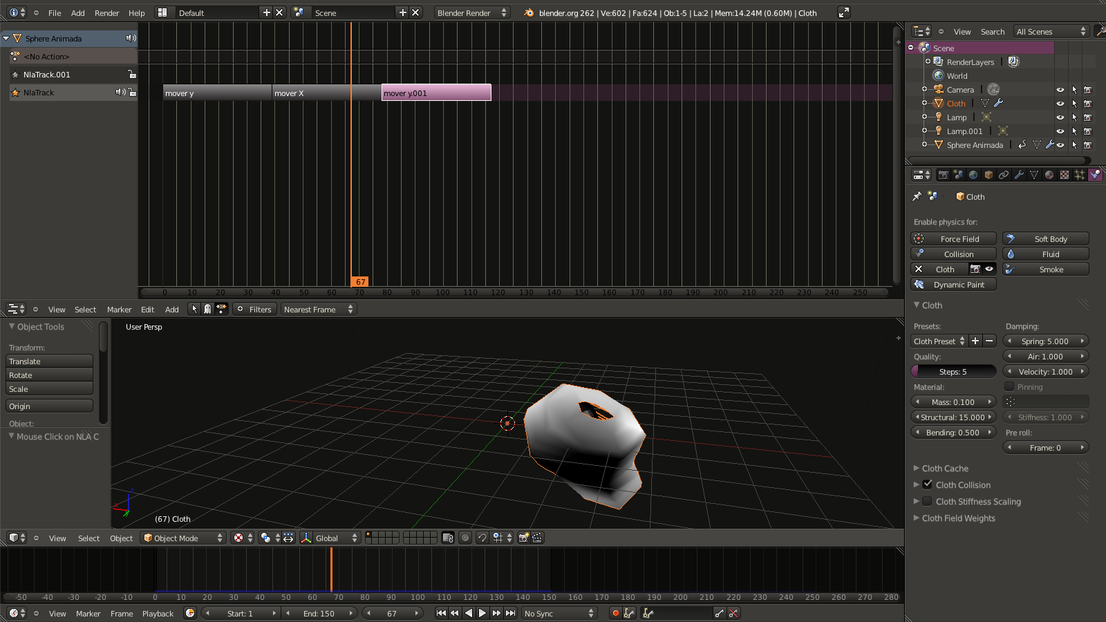

Tercero, e importante. Si quieres que tu personaje tenga este plus de la física en ropa, cabello, entorno etc, primero hay que establecer la física y luego animar lo que no la tiene. No al revés. Es decir. En tu Rest Position configura las físicas sólo en los elementos que lo requieran, prueba hasta que funcionen como deseas, y después olvidate de ellas, ocultalas y anima sólo el personaje, has tus acciones y luego combinalas en tu NLA, cuando tengas la animación mezclando y combinando los strips hasta obtener el resultado que te agrade, entonces y hasta entonces incluye los objetos con física y con Alt + a puedes visualizarlos y puedes ver la linea morada bajo el timeline que muestra que está en memoria y funcionan. Los elemento con simulación seguirán a los objetos con animación. En ese momento y si todo funciona en combinación como quieres y no hay más que afinar entonces, puedes hacer un Bake de la física con una resolución final. La captura que incluyo es simplemente de una prueba rápida que hice para probar lo que digo. Nos leemos, suerte.

Entiendo, y se agradece que fueras más detallado, pues el asunto es este, si con las pruebas previas funcionó, no deberías tener problema ya en las acciones en el NLA, Por otra parte como mencionas, haciendo todo como una sola animación y no como diferentes acciones es posible que resuelva el dilema. Además me salta el asunto que uses cloth y collision en la cabeza, y la cola, es decir, tu no puedes animar objetos con simulación, puedes animar los elementos sin simulación y los elementos con simulación seguirán a los animados. Creo que la mejor forma seria revisar el trabajo que llevas hasta ahora y hacernos bolas juntos, así que puedes pasar al Chat Irc (botón verde en la base de la pagina) y encontrarme normalmente ahí, podremos ir solucionando las cosas paso a paso en tiempo real, y sospecho que dado la naturaleza de lo que describes una mejor opción seria softbodies pero averigüemoslo juntos. Te dejo mi archivo de prueba, donde puedes ver que no animo el cloth solo la esfera, te leo.
