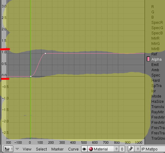

Mensaje por soliman » Dom Sep 12, 2010 1:51 am
Seguramente utilizas valores que no son los correctos.
El Alpha solo funciona del cero al uno. Cero es transparente y uno es opaco.

Mensaje por kbsa » Dom Sep 12, 2010 9:40 am
sisi, utilizé valores válidos.. de 0.32 a 0.83, pero durante el renderizado, la intencidad del opaco del objeto no cambia, queda en el mínimo.. ademas, en el cuadrado que en tu imagen aparece rosa, en mi caso aparece rosa con un punto negro en su interior.. tiene esto algo que ver ?

Mensaje por wo262 » Dom Sep 12, 2010 11:48 am
si tiene un punto es que has puesto el curve como driver. pulsa N y en el panel que sale pulsa Remove. asi el curve es una animacion normal y no un driver
