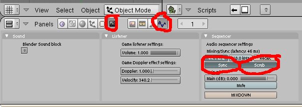

Para que el audio se reproduzca lo mas cercano al \"tiempo real\" cuanto presionas ALT+A,(en las versiones donde se escucha el audio) seleccionas los botones Sync y Scrub en el panel audio (incluyo captura)

Estoy estudiando en base a un libro que bajé y lo estoy siguiendo bien, aunque el problemilla que tengo es que enseña en base a una versión antigua, la que muestras en la imágen.
Ya he echo todos los shapes key, voy al editor agrego el audio, y luego me dice que entre a la propiedades del sync, que es la que muestra en la imágen.
Me prodrían indicar dónde esta esa parte o menú en la versión del Blender 2.5...
