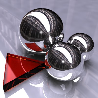

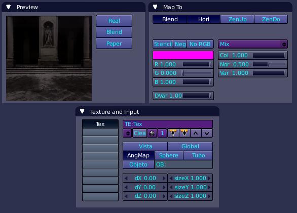

la verdad que es realmente simple solo bajate algunas hdr y las utilizas para iluminar el mundo, le agregas una textura al mundo de tipo imagen, cargas tu hdr, la colocas como horizonte y listo aqui te dejo las propiedades, una hdr para que prueves, un render con la misma hdr, y un tuto que anda rodando...
