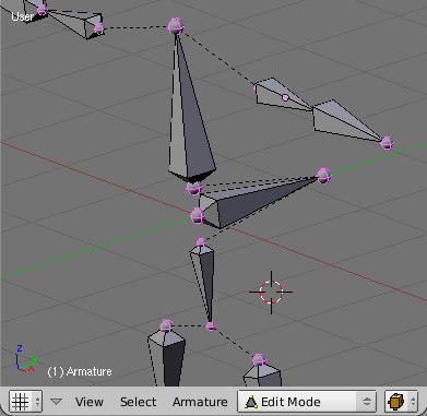

Para lo primero lo único que tienes que hacer es emparentar el hueso (el brazo) con el hueso principal (que seria la columna); selecciona primero el hueso hijo (en este caso el brazo) y después el hueso padre (la columna, siempre en ese orden), y presiona “Ctrl + P”>>”Keep Offset” y listo, veras una lí­nea que los une…
Para lo segundo he visto que usan varios huesos, uno de la columna (aquí­ puedes usar los que te convengan) y otro para la cadera (aquí­ también puedes usar los que te convengan); también usan otro más que nace en donde se une la columna y la cadera y este es el padre de los dos anteriores…
Aquí­ te dejo una imagen para que te des una idea (separe los huesos de la cadera y la columna para que pudieras ver la lí­nea que los une al hueso principal)…
Espero te sirva…
Pd:saludotes… :hammer:
