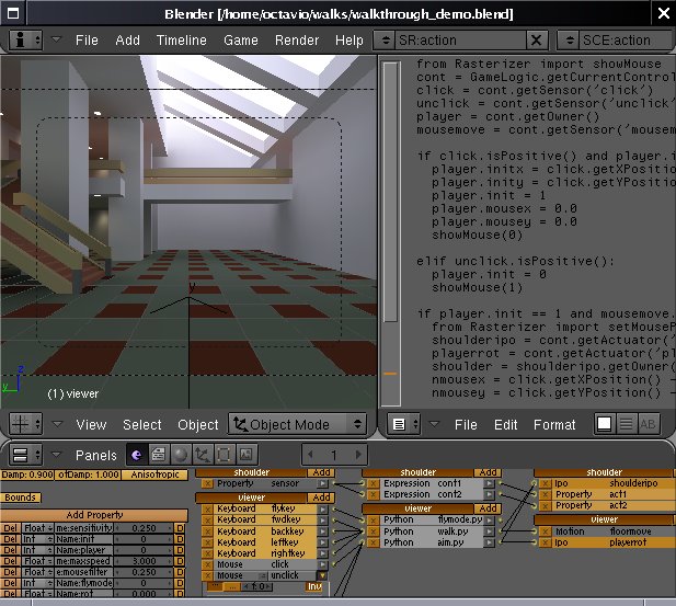

Lo que quieres hacer, suele llamarsele comunmente 3D \"walkthrough\" (caminando a través).
Para hacer algo así­ en Blender, necesitas usar el Game Engine (motor de juegos) y publicar como un ejecutable (RunTime), en lugar de renderizar una animación.
Técnicamente hablando deberás crear tu espacio virtual, donde tu usuario va poder mover la cámara, desplazarse, caminar e interactuar con el ambiente virtual, usando el teclado, el mouse o un joystick.
Aqui te dejo un documento .blend de demo que aparece en Blender oficial, para que lo analices, o bien lo uses como base para crear tu propia \"visita virtual\".
Para ejecutarlo, una vez que lo abras, coloca el cursor en el área 3D, y presionas la tecla \"P\" del teclado, para caminar por la habitación usas las teclas de flecha del teclado, y para rotar la cámara usas el mouse. Para salir del juego, presionas la tecla \"Esc\" (Escape)
También te recomiendo que revises la documentación del Game Engine en el Wiki. Ya que todo el proceso y todas las técnicas que vas a utlizar son las mismas que se usan en la creación de videojuegos.
http://mediawiki.blender.org/index.php/Main_Page.es
Espero qeu te sea de ayuda.

Vaya!, se confunde un poco el documento de Blender con la imágen.
Aquí­ te lo dejo en un post por separado.

Octavio dió en el clavo. El archivo de referencia es lo mejor que he visto en cuanto a walkthroughs en Blender. Un detalle: para lograr ese aspecto tan pulido, debes usar radiosidad. En el manual hay un tutorial bastante bueno de como hacerlo.

Hola, soy nuevo en el foro aunque ya tengo alguna experiencia con Blender. Estoy interesado en estudiar el archivo que has dejado (walkthrough) pero, al abrir dicho archivo no me deja editar el proyecto y me lleva directamente a la ventana 3D. Si hago CTRL+Break consigo parar el autoejecutable (o pulsando ALT o CTRL) al arrancar, pero en cuanto muevo el ratón, vuelve a la las andadas. ¿Qué ocurre?, ¿no se puede editar?.

Me contesto a mí­ mismo: abriendo primero el Blender y cargando el fichero.

para ver el archivo blend entra primero por ejecutando blender y no directamente en walkthrough_demo.blend porque sino se ejecuta en modo juego.
