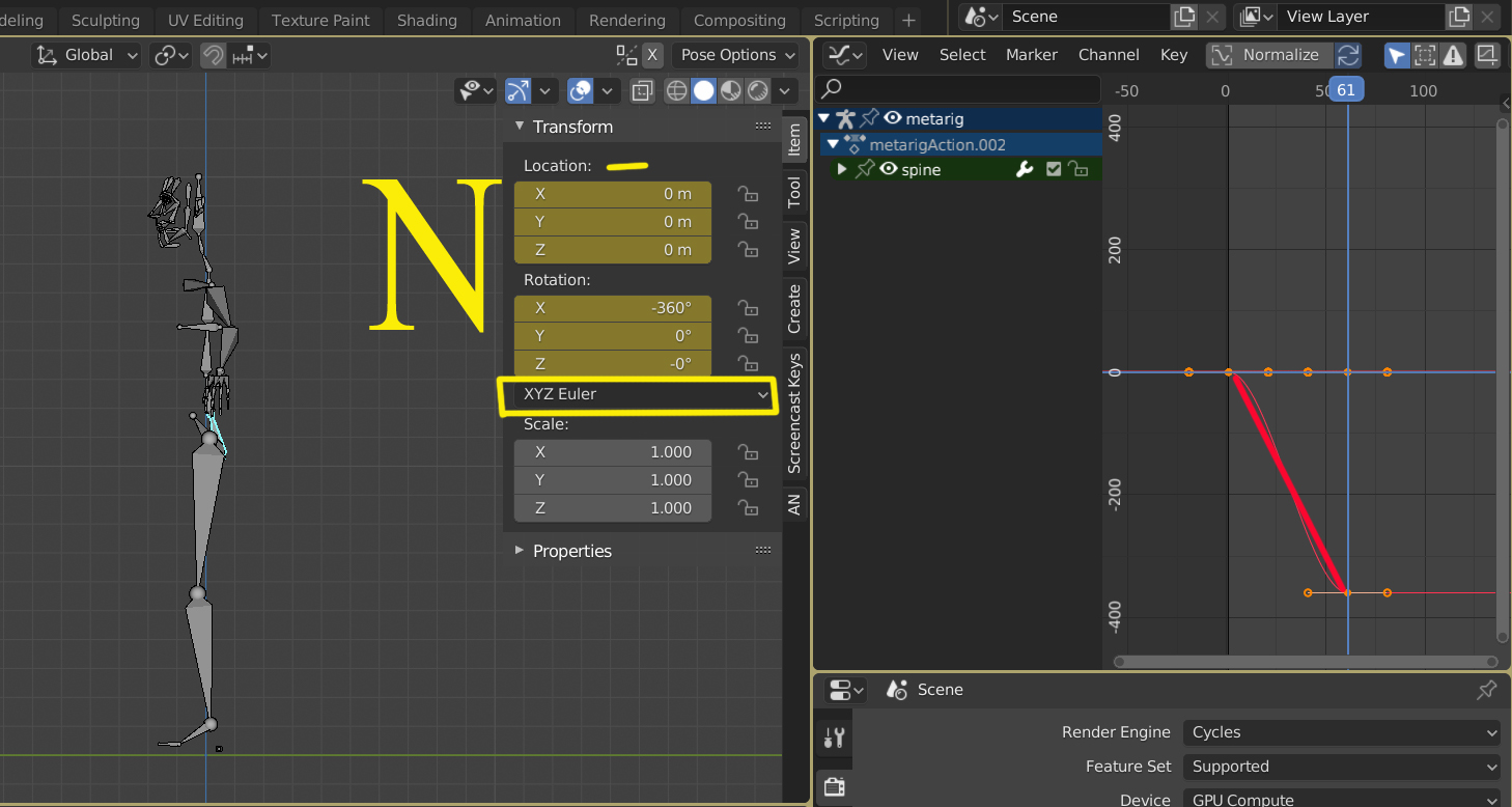

¿En que orden de rotación lo estas haciendo ?
Prueba en XYZ

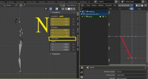

Subo un blend
giro.zip
(122.81 KiB) Descargado 1421 veces

Las rotaciones de 360 grados si los haces con el QUATERNION o hasta con AXIS ANGLE, no las graba bien. Tienes que hacerlo con los EULER.
https://youtu.be/W-M_m1EZ-a4
Y sirve lo mismo para objetos que para armatures en Pose Mode.
