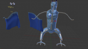

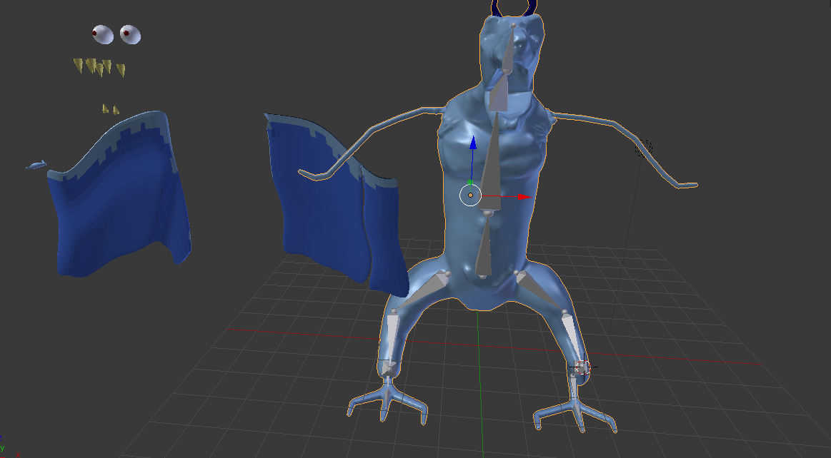

Hola, gracias por responder.
Probe separar todos los objetos que había unido al principal creo que así era como me dijiste o pues eso paso cuando oprimi L y P. y despues de separarlos intente asignar el esqueleto al objeto principal y me sigue saliendo el error. Adjunto una imagen.
Gracias.

Entonces es que esta mal modelado.. me refiero a que tiene caras invertidas o internas, vértices repetidos, etc.
Por ejemplo en la imagen se ven los planos con cuadros de diferente color (azul claro y oscuro) quiere decir que tiene caras invertidas y la línea que se ve, quiere decir que tiene caras internas.
Prueba con un plano simple en lugar de eso que tienes.
Te diría que descargases el addon Meshlint, pero si estás empezando con Blender tal vez no sabes como se activan o como se utilizan... :(
