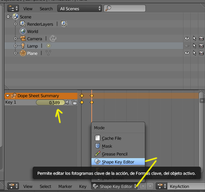

¿Lo tienes animado?
El Shape Key tiene en la ventana de Dope Sheet una opción de Shape Keys

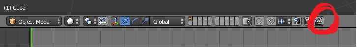

Sí, soliman. Ya he visto lo que pasaba. Tenía que darle aquí.
