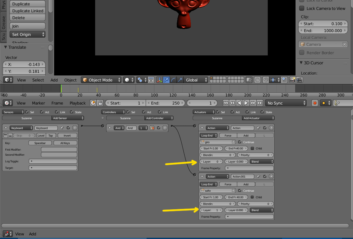

La ultima parte el salto y la animación dependen del sensor ray, me da la sensación de que no tienes bien configurada la distancia que debe detectar, pienso que cuando el cubo avanza cambia la distancia al rayo y este dejará de ser positivo.Necesitaria ver como lo tienes.
Re: Animar composicion
disculpa la demora es responder esquema no encontraba como subir con URL una imagen
mira aki te lo dejo
mira aki te lo dejo

Buenas lo que pasa es que tienes varias animaciones hechas al esqueleto y en el script la priority es la que manda el orden de ejecución de las animaciones.Los valores de cero en adelante( 0,1,2,3...etc), marcan la prioridad siendo 0 la máxima prioridad, 1 menos que 0 , 2 menos que 1...
En el script la animación de correr tiene prioridad 1 y la de saltar tiene prioridad 2, osea que si reproduces las dos al mismo tiempo tiene preferencia la de correr. Pon prioridad (priority) 0 a la de salto y cuando se mezclen las animaciones la del salto tendrá preferencia a la de correr.
Para que no salte cuando está parado:
if ray.positive and DKEY!=0 and AKEY!=0 and WKEY!=0: ##sensor ray
Esto dice que ejecute el código de abajo si las teclas D,A,W son distintas de cero, es decir, se ejecutará cuando alguna tecla de movimiento esté pulsada.
