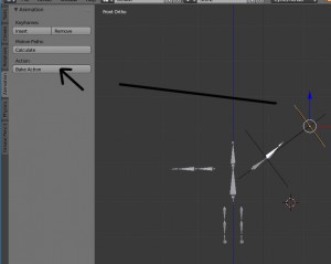

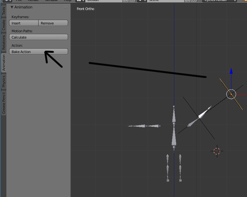

Imagino que para poder pasar la animación a un Action, podría hacer un bake no (Object > Animation > Bake action)?

El problema es que al hacer una animación de este tipo, que no va por keyframes, no veo que sea posible crear uno de estos clips con esta animación de forma aislada.
Por eso el tema del Bake, que puedes pasar estas animaciones a frames.

Bakear, se puede bakear, lo que no tengo claro, es que luego te funcione como quieres..
Tendrás que hacer algunas pruebas.

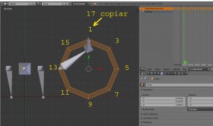

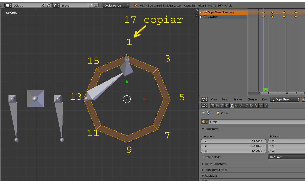

Al final ta va ser mas sencillo el hacerlo con una simple IK
O sea, le colocas un hueso nuevo en la muñeca con la IK y sobre algun objeto de referencia, creas la vuelta de esa IK frame a frame empezando por los cuatro puntos cardinales y luego ajustando en las mitades.
La imagen es solo una referencia para saber donde tienes que colocar el hueso IK en cada frame y esa malla circular la quitas.. :)
(Supongo que lo del hueso IK sabes hacerlo)

soliman escribió:Al final ta va ser mas sencillo el hacerlo con una simple IK
Joder así queda genial, y tiene la animación en frames.
