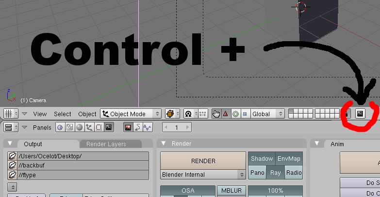

Hola
creo que lo que tu quieres es un preview en Open GL, este truco me lo paso el titular del proyecto Limon y es muy util para renderizar secuencias completas y rapido para darnos una mejor idea de que partes renderizar y cuales no teniendo todo el material posible a la mano sin tardarnos demaciado con los renders, lo unico que debes hacer es tener ya especificados de que frame a que frame quieres la animacion, asi como el formato de salida que quieres mov o avi o hasta secuencias de jpg o png lo que tu quieras ya que tienes los settings anteriores te vas a la ventana de vista 3D (3D View) preciona control en el teclado y el icono que ves marcado en la imagen de abajo y taran tienes tu preview en Open GL en unos cuantos segundos.
espero sea esto lo que requieres y si no lo es pues de todas formas es de mucha ayuda hasta luego que esten bien.
