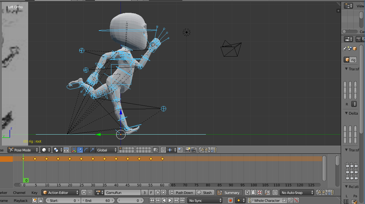

Buenas, empecé hace poco a animar y me han surgido algunas dudas que espero podáis resolverme:
1- Como se ve en la imagen que he adjuntado, he puesto el cyclerun para que dure 60 frames. La duda es básicamente que no tengo ni idea de cuánto debería durar la animación orientada para un personaje de un videojuego. Quiero que cuando corra el juego se vea fluida pero el problema es que cuando la reproduzco el tío se toma su tiempo para dar los dos pasos y no sé si es porque mi ordenador va a pedales o porque realmente esa tasa de frames no es la correcta. So, ¿debería escalarlos a 120, 30, más, menos...?

En BLENDER1- Como se ve en la imagen que he adjuntado, he puesto el cyclerun para que dure 60 frames. La duda es básicamente que no tengo ni idea de cuánto debería durar la animación orientada para un personaje de un videojuego. Quiero que cuando corra el juego se vea fluida pero el problema es que cuando la reproduzco el tío se toma su tiempo para dar los dos pasos y no sé si es porque mi ordenador va a pedales o porque realmente esa tasa de frames no es la correcta. So, ¿debería escalarlos a 120, 30, más, menos...?
Cada 24 frames es un segundo (24 FPS)
Si un paso es un segundo, la animación completa de dos pasos (izquierda/derecha) serán dos segundos, o sea, 48 frames (mas o menos, claro).
:::: Esto se puede cambiar si quieres.

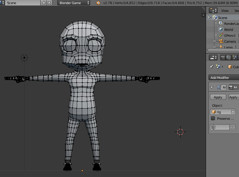

Por cierto, lo del número de caras. En la imagen que he adjuntado, en la esquina superior derecha pone los vértices, aristas y caras del objeto. Es ahí donde se mira, ¿no?
En la parte superior te dirá las caras (vértices, triangulos, etc.) PERO de todos los objetos que tengas en la escena, cuando estas en OBJECT MODE.
Si quieres saber cuanto tiene uno de los objetos de la escena, lo seleccionas y entras en EDIT MODE.
