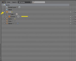

Si te acuerdas a que objeto emparentases la cámara, solo vas al Outliner y abres los niveles de ese objeto y tendrías que verla.
Para desemparentar la cámar del obpeto, ALT+P > Clear Parent

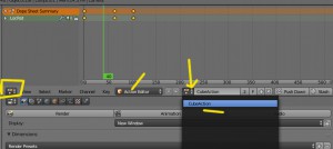

Lo de los keyframes creo que ya te lo he contestado en el anterior post...
En el Dope Sheet.... Action Editor están todoas las animaciones que hagas.

Y al hacer clear parent
Me va a aparecer la cámara en el 3D viewer?
Ahorita que llegó a la casa adjunto imágenes para que veas

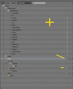

La cámara tendrias que verla a no ser que la tengas oculta (letra H para oculatr y Alt+H para que aparezca)Brandon16 escribió:Y al hacer clear parent
Haz una cosa, pon el puntero encima de la ventana de Outliner y presiona el signo + (mas del teclado numérico) una o dos veces para que se desplegen todos los archivos..
Y mira si se ve la CAMERA
Si te fijas en la parte derecha hay unos dibujitos.
Cuando el OJO está desmarcado, es que el objeto está oculto, si lo cambias, se verá... el dibujo de la cámara quiere decir que se verá en el RENDER final, y la flechita, que no podrás mover (seleccionar) el objeto si está desmarcado.
Prueba a ver si así te sale la cámara.
Si no la ves, es que no está en la escena.
Re: Fallos en la cámara
OMG!
Ya!! Es que antes no se veía ahora con eso de darle al + dos veces se logró ver! la cámara estaba apagada! Ya la puedo ver!
Estaba como al lado de un empty y no podía verle pero ya! Ya pude gracias
