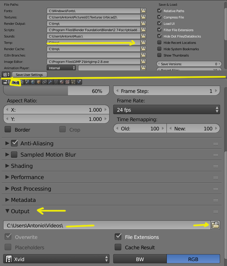

Por seguridad, puedes hacer que los videos se guarden en una carpeta diferente a la TMP. Y sería indicar en el Render > OUTPUT desde la carpeta que tiene a su derecha, le indicas la nueva ruta donde quieres que se guarden los videos.
O bien en el User Preferences puedes cambiar la ruta, a la carpeta que tu quieras.
(Luego haces un GUARDAR VALORES ) Save User Settings, para que cada vez inicies blender, salga esa nueva ruta.
