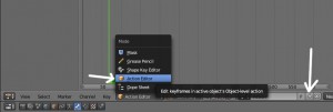

Abre una ventana de Dope Sheet y cambias a ACTION EDITOR, creas unoa nueva acción pinchando en el signo + y ya puedes hacer esa nueva animación.
Recuerda presionar la letra F que hay junto al nombre para que se guarde, pues si tienes varias animaciones puestas pero no asignadas al cerrar y abrir se borran las no asignadas.
