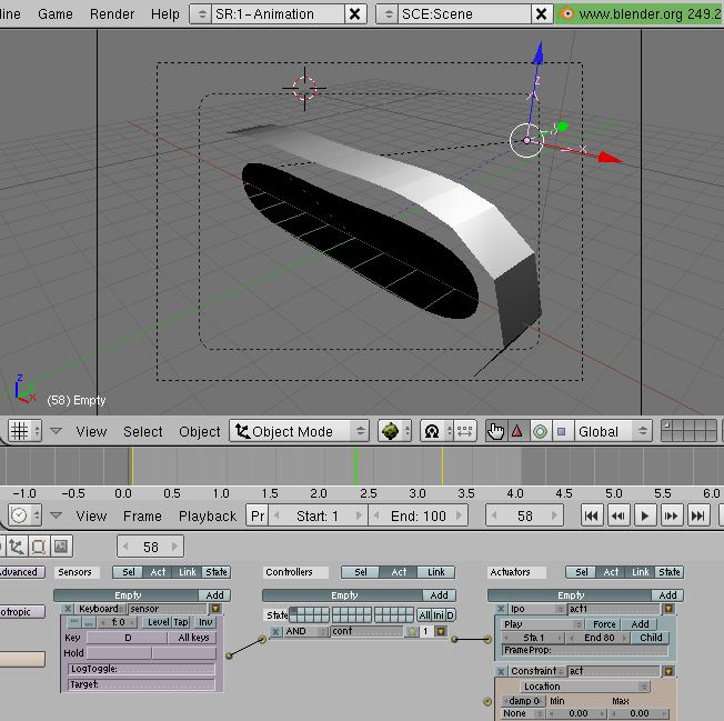

Hola buen dia, en la versión 2.49b de Blender tengo un conveyor o (banda transportadora), su diseño es muy simple, es un arreglo de planos que siguen la curvatura (Imagen) que al hacer animación en el timeline se mueve como es deseado, la muevo en el eje de las X y los planos corren alrededor de la curva, pero cuando le doy en start game "P" el conveyor si se anima pero se mueve todo el conveyor de posición con todo y la curva.
No puedo cambiar de versión ya que estoy en un proyecto donde hago la conexión con simatic (programador de plc) y no es posible hacer la conexión con otra versión.
Anexo el archivo
http://www.pasteall.org/blend/32674
Como animar un conveyor

Creo que las curvas bezier no se soportan para el game, por lo que no creo que puedas hacer eso.
Re: Como animar un conveyor
Entonces, que hago para que el arreglo tenga la forma de conveyor sin seguir la curva "bezier"?
El hacer la forma si que puedes.
Solo tienes que aplicarlo (botón APPLY de los modificadores) pero me refiero a que la animación de la cadena no la podrás hacer con la curve. Creo que tendría que ser una textura animada para simular el movimiento.
