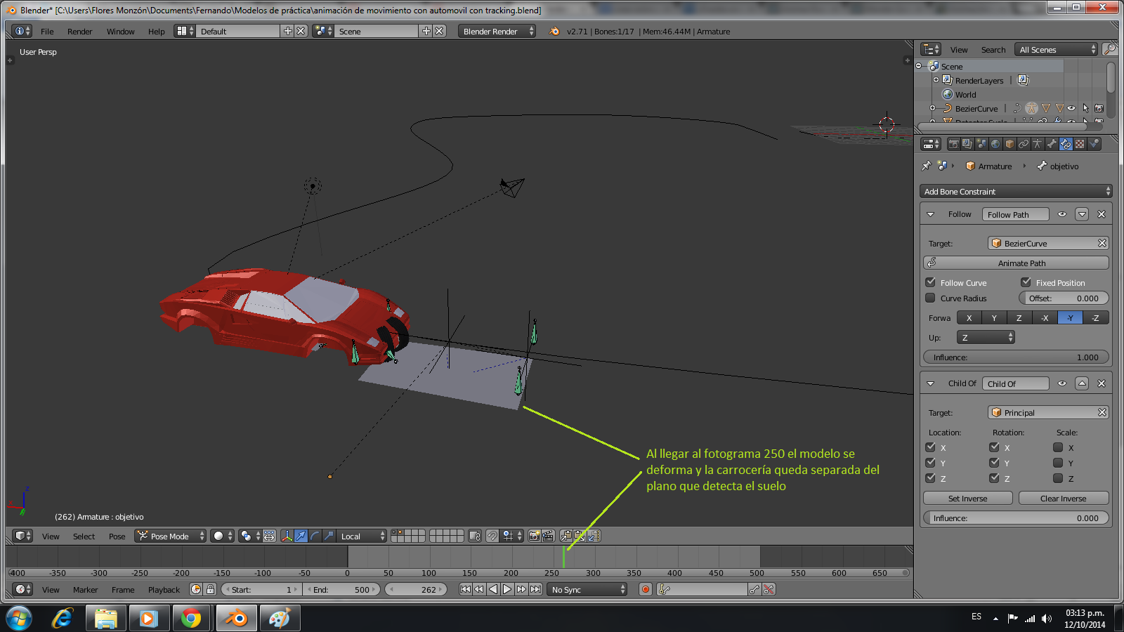

Hola, buenos días, estaba probando realizar la animación de un automóvil, el cual circula siguiendo un path, el problema es que cuando modifico el número de frames ya sea en la barra de animación o en los frames de la curva que uso como path, el modelo del automovil se deforma al llegar a un punto del path, me he dado cuenta que lo hace cuando tengo 200 o más frames, y el lugar donde se deforma depende de la cantidad de los frames, por ese motivo estoy realizando la animación a 150 frames porque allí se deforma el modelo, ¿cómo puedo solucionarlo?

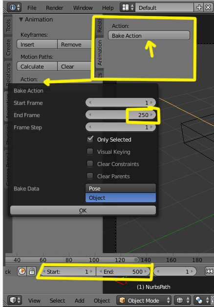

No se, tal vez no tienes bien el Bake
Selecciona la Curve o Path y ves al panel de la izquierda y en Animation > Action mira el End Frame (último Frame) a ver si está bien y por supuesto, debe de coincidir con los frames que vayas a utilizar en la animación.

He revisado el baked action y el dope sheet, pero no tengo otras animaciones aparte de esta y tampoco pasa nada si cambio el end frame, el modelo se sigue deformando. Aunque hay ocasiones en las que al mover la línea verde en la barra de animación con el mouse, el modelo pasa sin problemas pero vuelve a deformarse al reproducir la animación.
