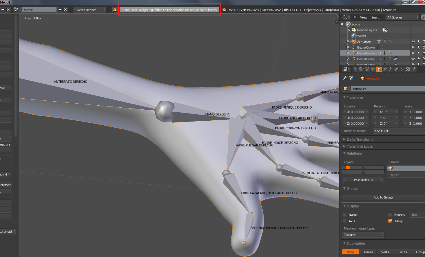

Hola, selecciono el modelo y luego el esqueleto, pulso Ctrl+P para vincularlo usando \"pesos automaticos\" (aunque luego lo afine de forma manual a la malla), y me da error, vamos que no me deja. Adjunto captura y el error en el recuadro rojo.
A ver si alguien puede ayudarme.

Mira a ver si es un problema de modificadores, a ver si es que tienes un mirror o algún otro modificador que molesta.
O que tengas dos modificadores Armature?

Hola Soliman,
Que va, no tengo modificadores salvo 1 que es el esqueleto en si. No tengo mirrors ni nada. La cosa es que he eliminado el esqueleto, he creado un esqueleto nuevo para la parte del torso y un brazo luego he querido vincularlos y sigue igual, tampoco me deja.
No sé que puede ser.
Un saludo y gracias.

Pues no se...
Si quieres subir el modelo y lo probamos.
Se carga, se espera unos segundos o minutos si es muy grande y la dirección cambia con un número al final.
Copias la dirección entera, la pegas aquí y ya lo miro.

Hola, lo tengo en cuenta Soliman, voy a tratar de solucionarlo y sino subo el archivo. Lo hago así mas que nada por que son casi 500 Mb (no sé cuanto se reducirá al comprimirlo). Ya te comento algo.
Edito: He abierto un nuevo proyecto y he hecho un Append solo del personaje, el esqueleto y las botas, así solo son 5 Mb.
Otra cosa, he separado digamos lo que son las botas o el calzado del resto del personaje y ahora si me deja vincular el esqueleto. Ahora bien, con el calzado unido al personaje (y esa es la idea) con \"join\" NO me deja realizar la vinculación. Hay unas curvas bezier en el calzado pero fueron convertidas a mallas, así que no sé si será por eso que me da este error.
Echale un vistazo cuando puedas.

Borra lo que tengas, añades el calzado y vuelve a hacerlo de nuevo.
O si no, no hace falta que unas el calzado al cuerpo, puedes hacerlo uniendo el zapato (o lo que sea) a uno de los huesos de la armature.
El hueso tiene que estar en POSE MODE y seleccionas el zapato y luego el bone del pie y Ctrl+P > Bone

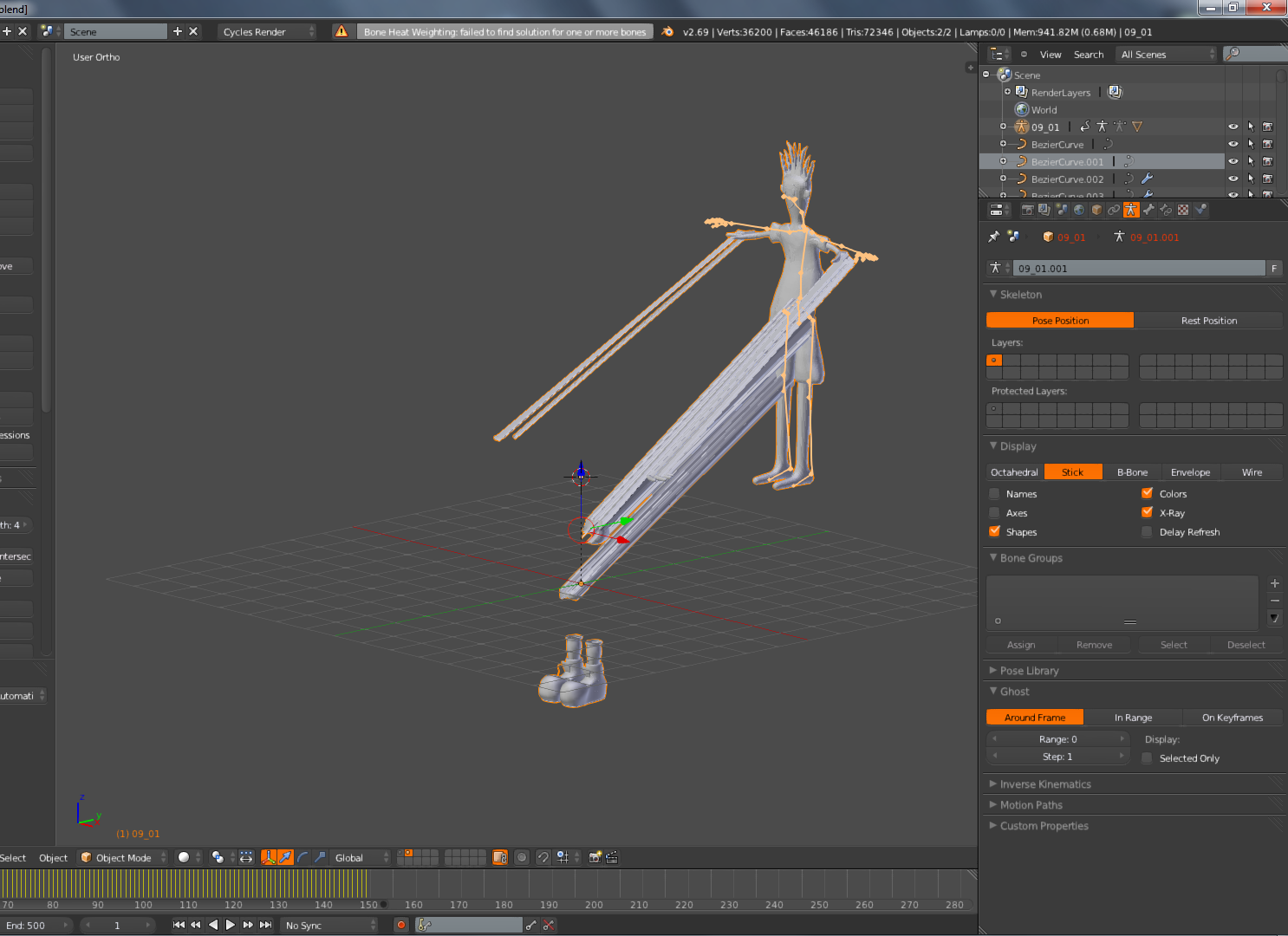

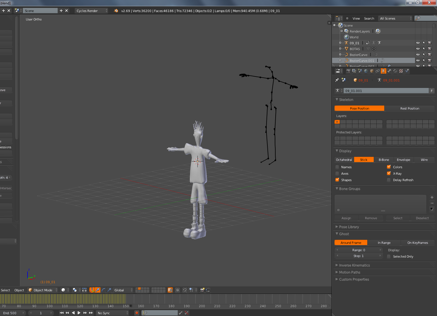

Hola, he cambiado un poco todo el tema. Me explico, hace días que vengo dandole vueltas a la idea de usar archivos BVH, y lo he probado, el problema es que cuando vinculo el modelo al esqueleto, el modelo se deforma por completo, si bien cierto que con el esqueleto en modo objeto, no consigo situarlo digamos a la misma altura del modelo.
Adjunto un par de capturas, ¿alguna sugerencia?
Gracias y un saludo.
