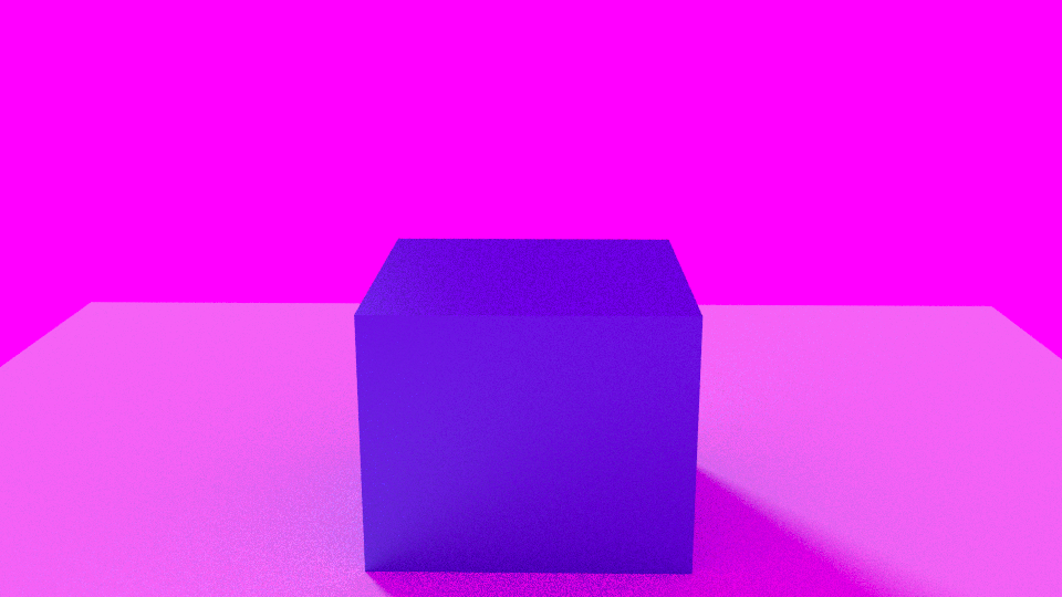

Hola a todos y gracias por vuestra atencion. En una pregunta anterior ice una pregunta parecida pero mi problema es hacer sombra en un plano con un entorno hdri y en modo cicles que es lo que me falto de decir ,aqui adjunto un archivo para ver si alguien me puede ayudar con algun enlace de tutorial o algo ,muchas gracias a todos

hola
cuando renderizo tu escena ya tiene sombra... no entiendo que necesitas
bye
Diego
bye
Diego

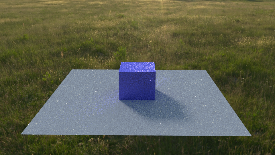

Perdona porque no me he explicado bien, y el archivo que he mandado no entra el entorno hdri porque ocupaba mucho pero he hecho un render de la escena para que veais lo que quiero decir, quiero que el cubo refleje la sombra en la hierba sin que se vea el plano, esto se hace cuando haces tracking en Blender render y yo quiero hacerlo en modo cicles para que parezca que la sombra esta en el escenario, que es un entorno hdri.

Necesitas usar nodos para composición, cuando usas el tracking y le das click al botón de preparar escena te agrega unos nodos, revisa tu editor en la parte de composición, analiza como están y replícalo en tu escena.
