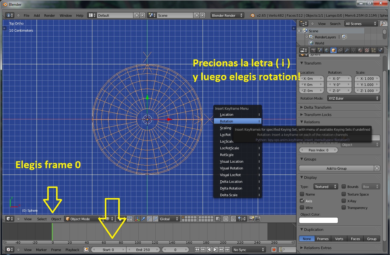

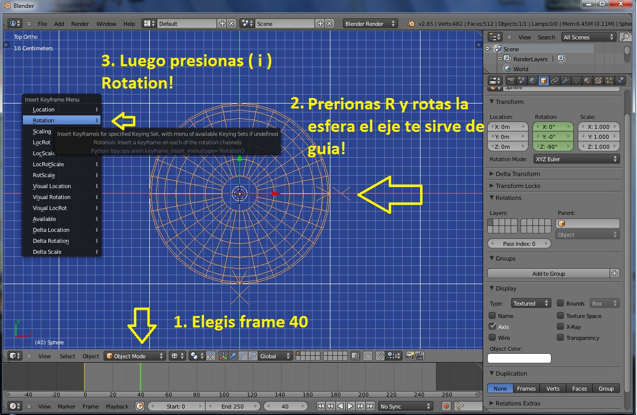

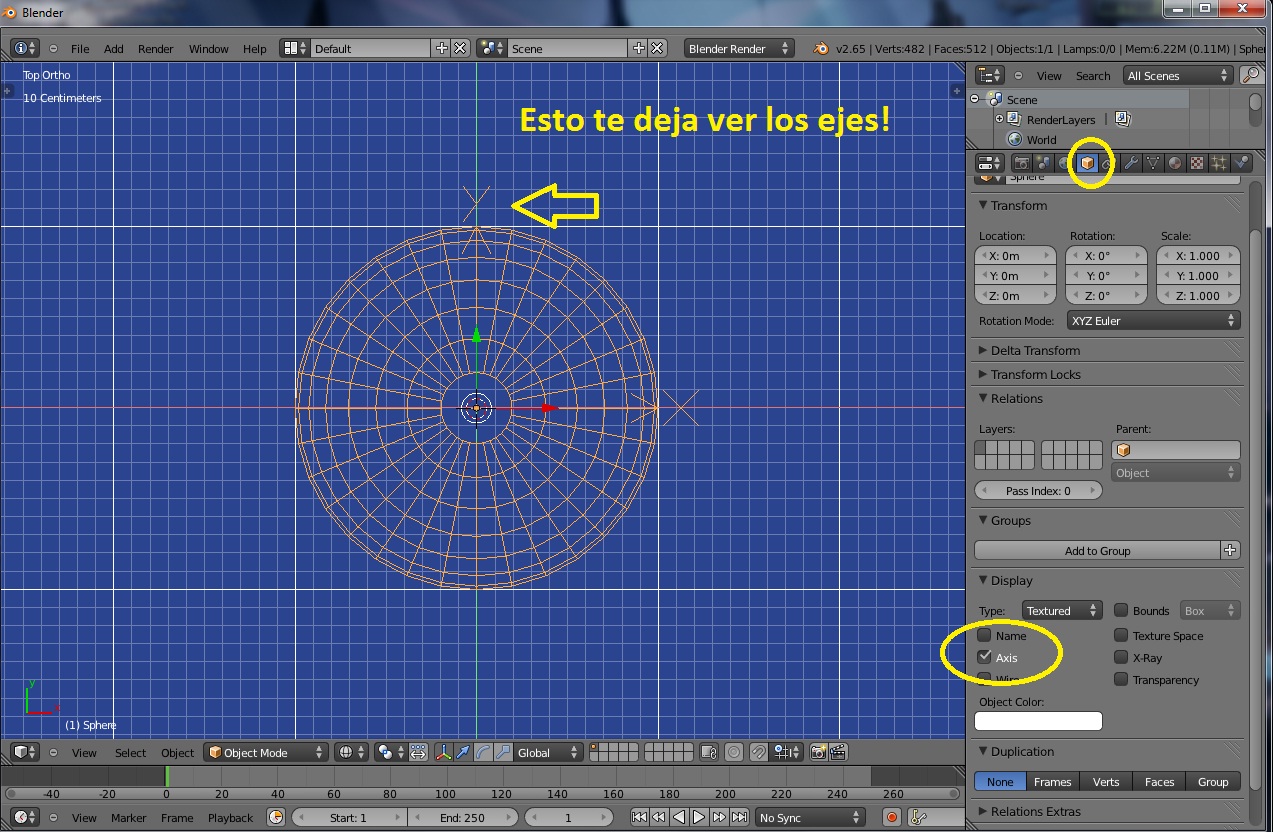

Que tal como vas? Respodiendo a lo que preguntas te subo unas referencias.
Primero creas una esfera, luego le activas los ejes para que te sirvan de referencia a la hora de animar.
En vista 7 o (Top View) selecionas tu esfera, luego seleccionas el frame 0 en tu linea de tiempo Referencia imagen 02. Bueno precionas la tecla (i) y selecionas la opcion rotacion ya que es lo que queremos animar.
Luego en la linea de tiempo seleccionas el frame 40, entre mas distancia entre frames des mas lento sera el giro de la esfera, asi pues que menos frames hara mas rapido el giro ya sera algusto! Una vez selecionado el frame 40. como tenes tambien seleccionada la esfera presionas la tecla ( R ), para rotarlo y tomando en cuenta los ejes lo rotas un cuarto de vuelta hecho esto precionas la tecla ( i ), para grabar la posicion de la rotacion, repetis este paso hasta tener el giro completo obviamente tenes que ir aumentadon los frames para que todo salga bien, Referencia imagen 03. Luego precionas la tecla play animation o ( ALt + A ) para verla y listo ya gira la esfera!
Te adjuto un archivo blend que hice en una carrera para que lo veas de primera mano. Espero que te sea de utilidad cualquier cosa estoy a la orden!
Segui intentando no te desanimes!
