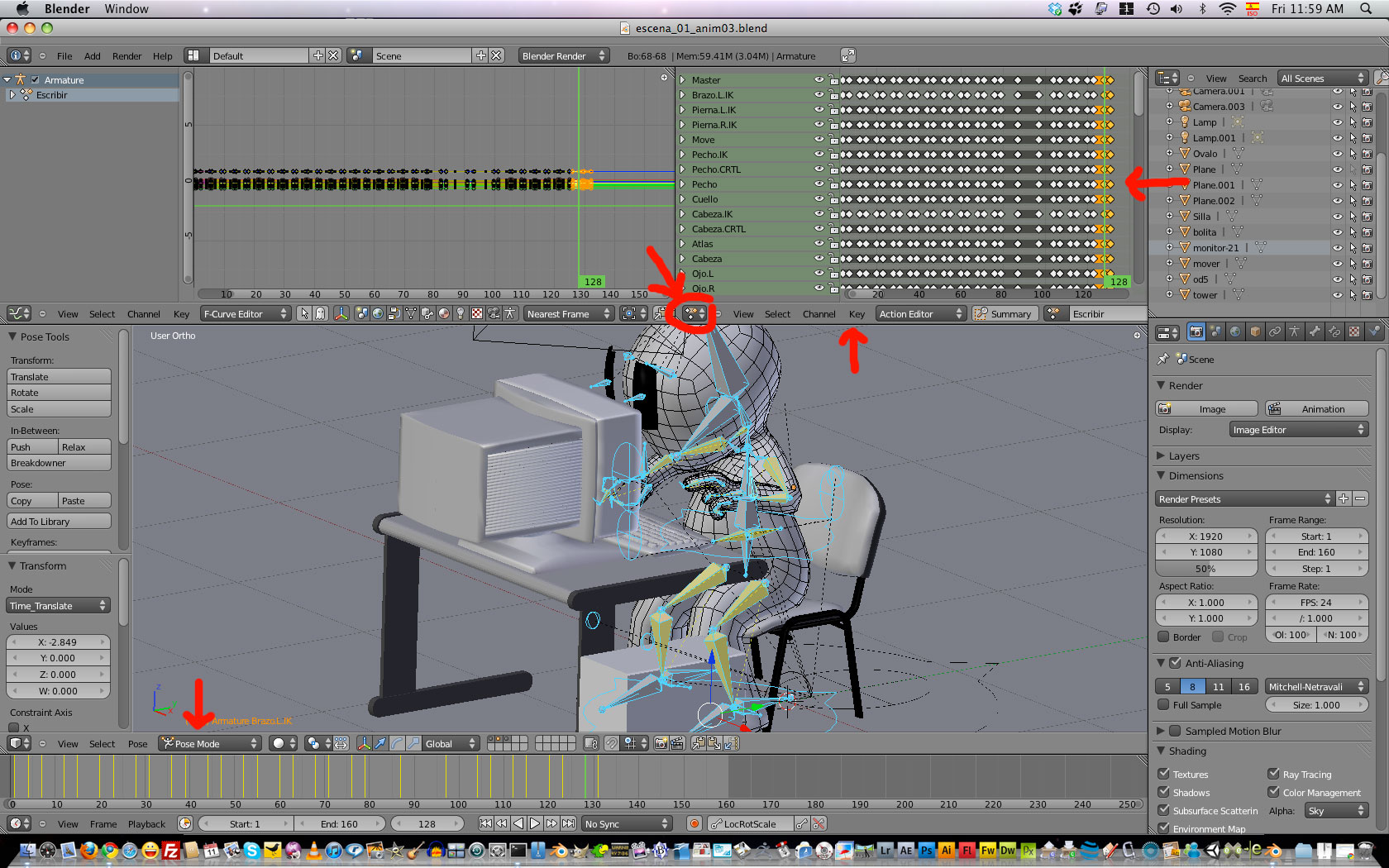

Para crear, mover, copiar, pegar y eliminar fotogramas en Blender 2.5, puedes usar el DopeSheet en Blender.
Te adjunto una imagen.

octagesimal es justamente lo que necesitaba, muchas gracias por el video y por la imagen.
