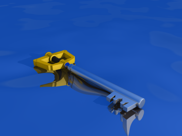

hola amigos la berdad que no savia muy bien donde postear esto pero mi problema se deve a que hize un modelo de la llabe espada del kingdom hearts y me falta ponerle la cadena, pero no quizae ponerle una hasta que supiera modelarla bien y animarla, pero es que no encuentro la manera de haser una animacion con una cadena, es decir lo que kiero haser es una cadena animada lo mas realista posible en el tema de fisica y coliciones, si alguien puede ayudarme con un tuto o alguna sugerenciestoy abierto, por mientras les dejo el modelo ^_^
