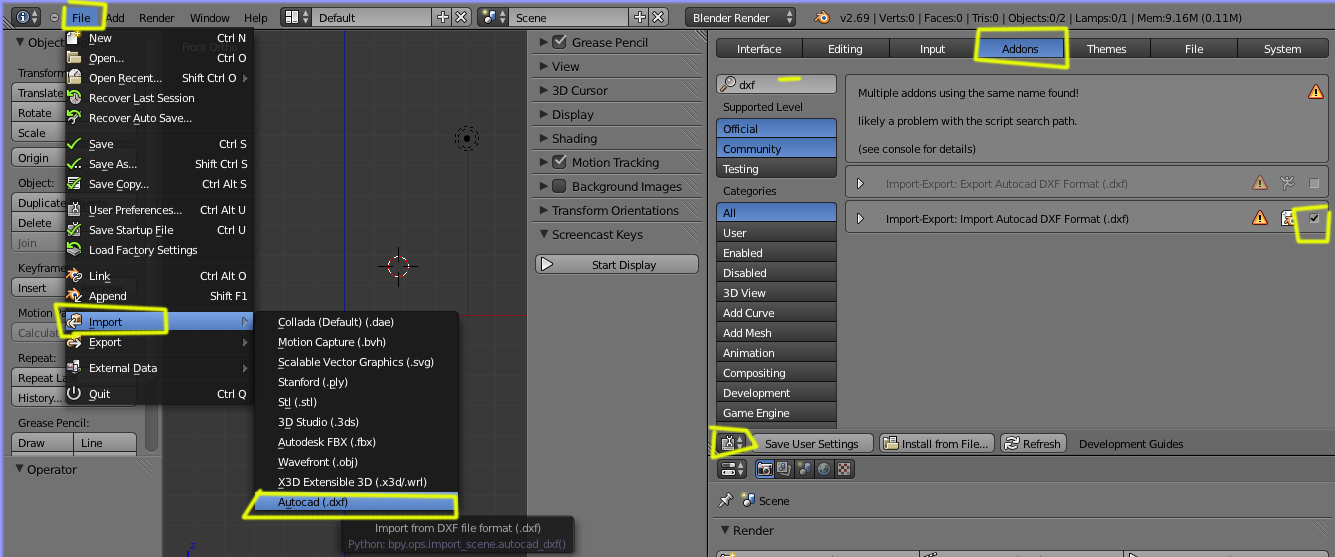

Mensaje por soliman » Sab Feb 08, 2014 1:39 pm
Yo no tengo ningún archivo DXF para probar, pero blender soporta ese formato.
Solo tienes que activarlo desde...
User Preferences > Addons > y buscas un archivo que se llama..
Import Autocad DXF
Lo activas y luego de eso, en ...
FILE > Import Autocad DXF ya tendrás el archivo en pantalla.
Luego no se si serán de tipo o curve, pero si fuera de tipo curve, se puede convertir a malla presionado Alt+C > Mesh fron Curve
Y ya no tienes que modelarlo todo a mano.

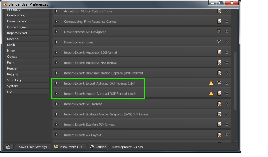

Os enseño los problemas que me da el io_import_scene_dxf.py
https://lh5.googleusercontent.com/-Zy5n ... 253A52.png

Hola, mira yo no tengo AutoCad ni programa similar, pero si uso Rhinoceros 3D que también es del tipo CAD, te digo esto por que he hecho una prueba con el, simplemente he creado un rectangulo lo he exportado como .dxf y luego he instalado el addon \"Export-import DXF\" o algo así (te adjunto una captura). Bueno todo esto para decirte que no me ha dado problema al importarlo a Blender, con lo que tengo la duda de que sea motivo de LibreCad que aunque haga la exportación correctamente está igual no es del todo compatible con Blender, no sé, se me ocurre eso. Prueba a usar un programa puente o usa la versión gratuita de Rhinoceros y haz la exportación a .dxf desde el.
Otra cosa, al instalar el addon DXF tampoco me dio error, así que no sé...
(99.1 KiB) No descargado aún
