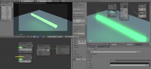

Se puede mezclar un nodo de EMISSION para que simule la luz de neón.
Y luego se podría poner en el NODO de Composición un efecto Glare para darle ese brillo que tienen las luces.
Para que quedase mejor, se tendría que dividir la escena en dos renderlayers y poner el neón en uno a parte para darle el destello y que solo afecte al neón y no al resto de la escena...

esta tecnica te puede venir bien para crear luces de tipo neon
