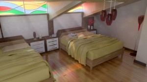

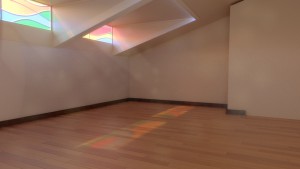

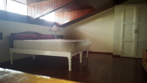

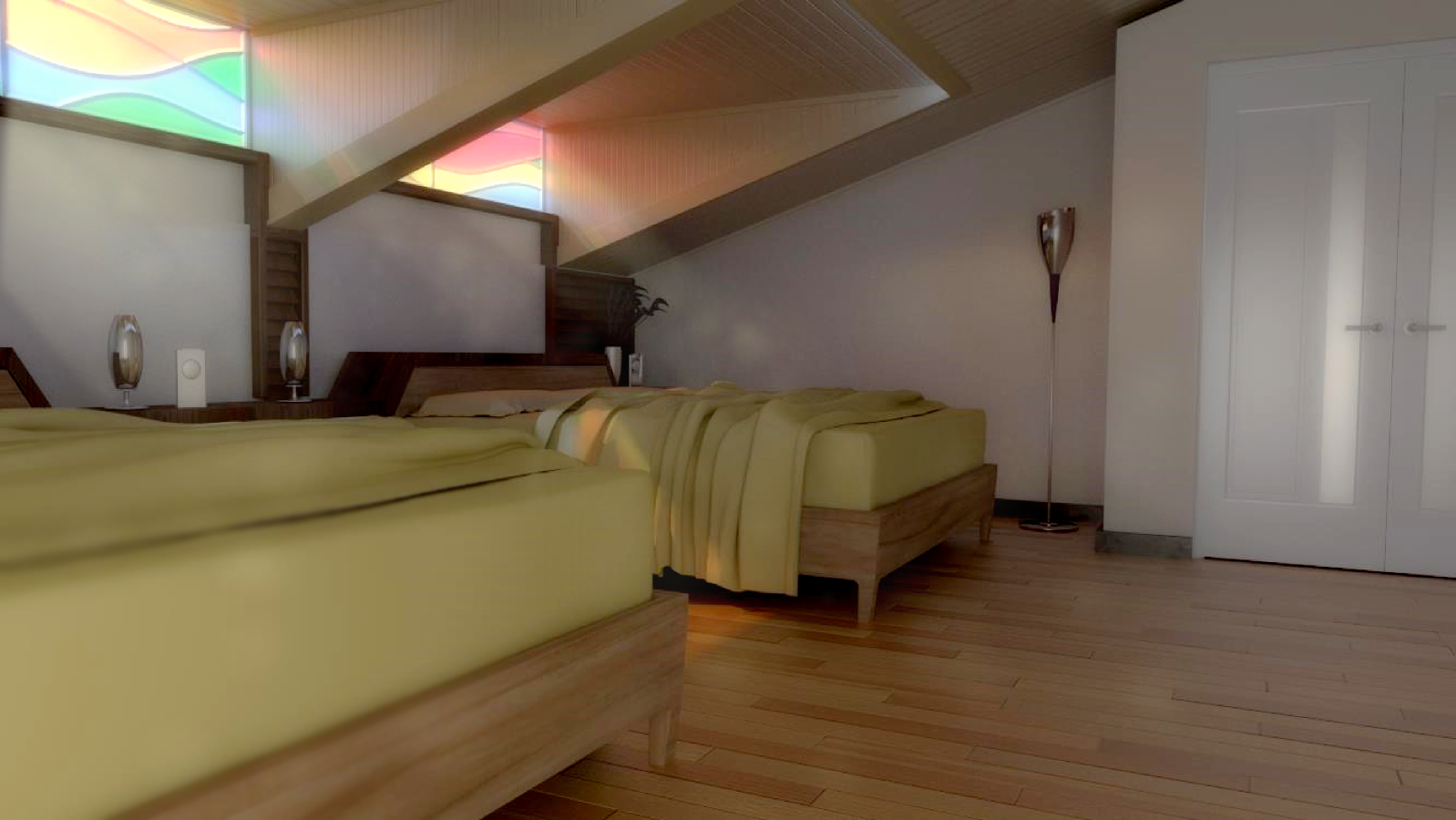

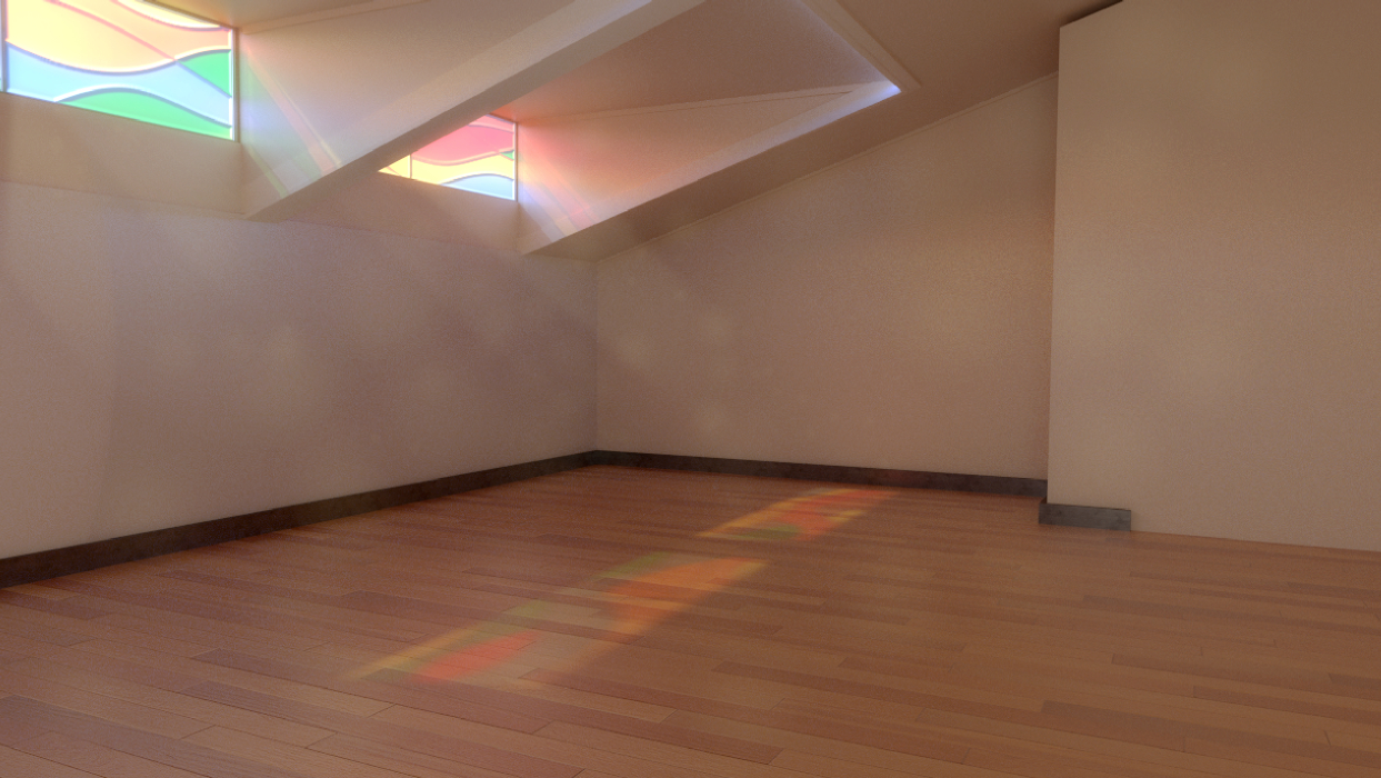

Hola a todos.. estoy haciendo un estudio para darle un tin mas de vitalidad a esta Habitacion,
aqui van adelanto de los progresos incluyendo el estado inicial
Saludos a todos
Saludos a todos
