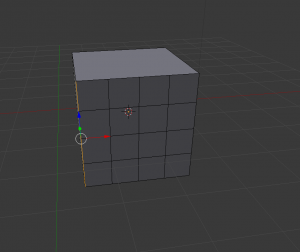

Muy buenos días, llevo toda la mañana con una tontería que me ha dado muchos quebraderos de cabeza: ¿cómo puedo fusionar en una sola artista un montón de pequeñas aristas resultado de una subdivision?

Imagínate el cubo inicial de Blender, en una de las caras haces una subidivisíon por ejemplo de 8. Entonces, los bordes del cubo de la cara donde has hecho la subdivisón también se han dividido en 8 pequeñas aristas a cada lado, mi pregunta es ¿hay alguna forma de que esas 8 aristas que yo no quería subdividir porque solo quería subdividir la cara vuelvan a ser una arista a cada lado y no 8 pequeñitas?

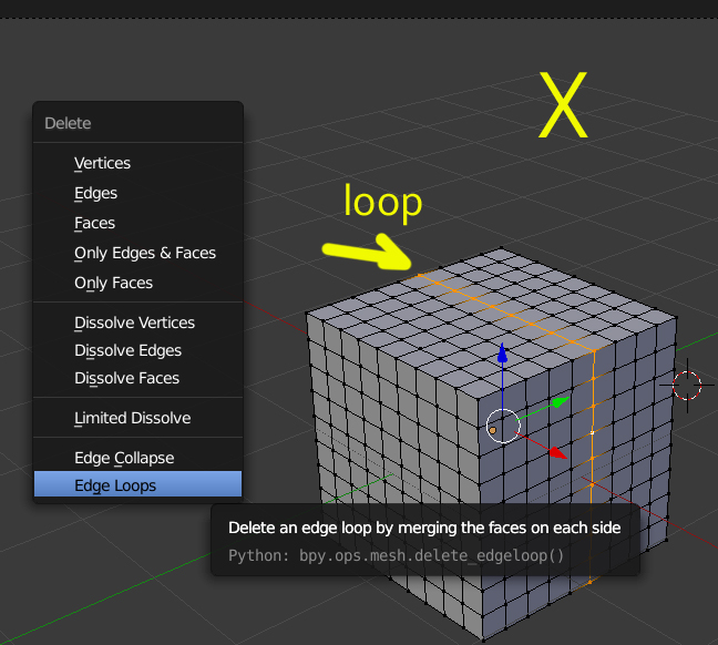

Si..
Se selecciona por loops y se borran con X >
O sea, con ALT presionado colocas el cursor sobre el loop que quieres seleccionar y clic derecho del ratón.
Luego X > Edge Loops

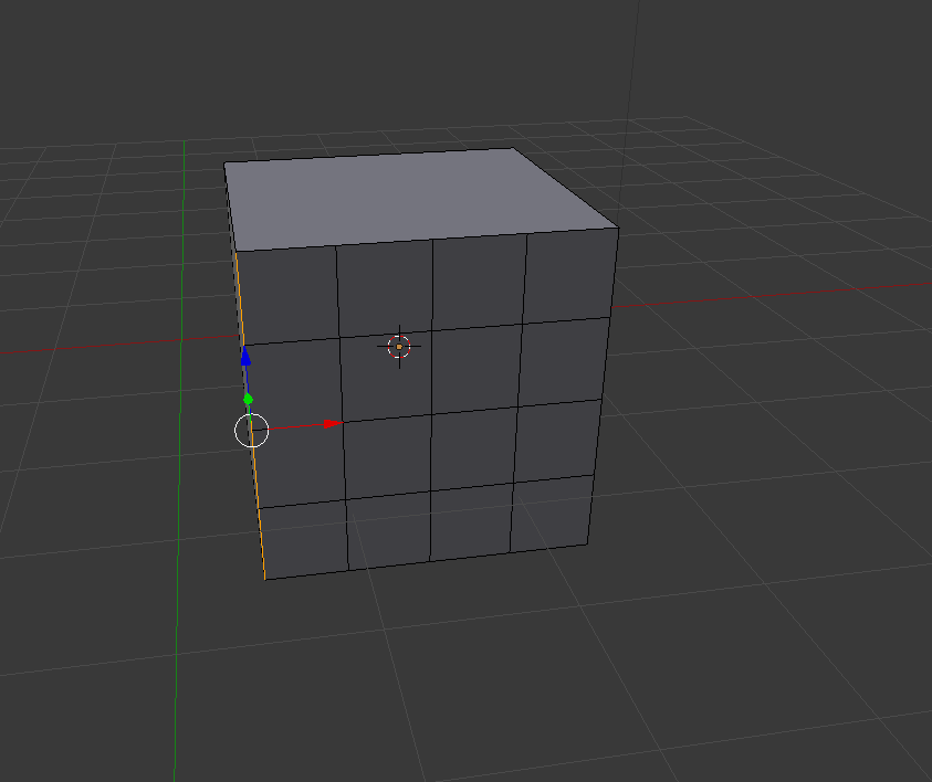

Esto es a lo que me refería: quiero que la arista que sale en naranja en la foto (que en realidad son varias aristas selecionadas) sean una solasoliman escribió:Si..
