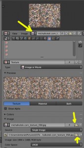

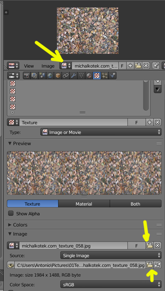

Si están empaquetadas de verdad, no tendrías problema, lo que creo es que tienes la ruta, pero has cambiado el blend de sitio o la textura de imagen de sitio.
Si es eso, tienes que abrir el material, y luego la textura, y en Image, buscar el nombre de la textura y ponerlo y si está UVMapeada, debes de abrir una ventana de UV/Image Editor y volverla a poner.

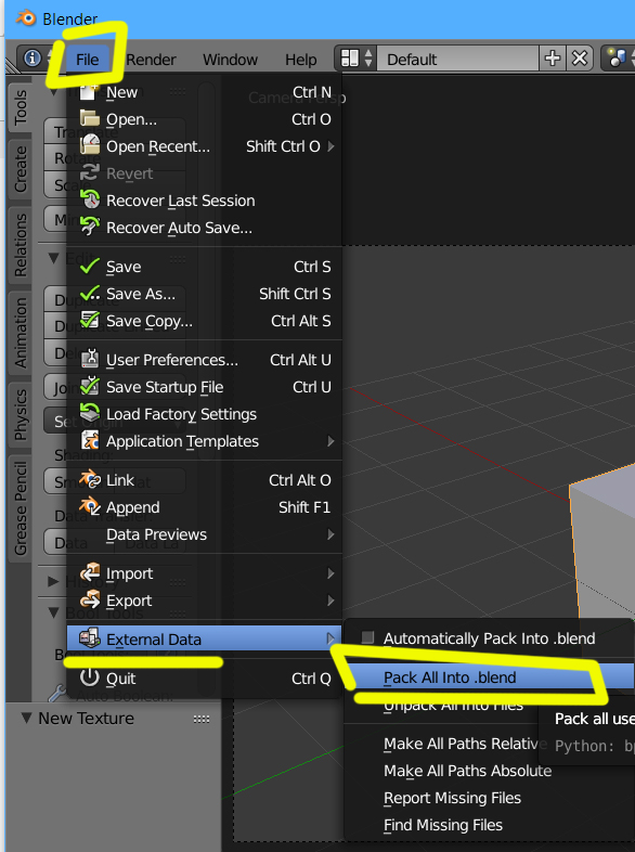

Una vez tengas todas las texturas bien puestas, es cuando se empaqueta desde File > External Data
Así las texturas ya quedan dentro del .blend y no se pierde la ruta o dirección de las carpates donde estaban colocadas.
Esto hace subir un poco el tamaño del .blend.

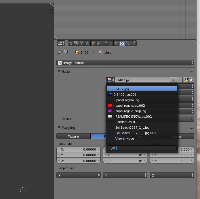

Sí cambié el documento de carpeta
El problema que me encuentro esque me pide una imagen por ejemplo la 3407.jpg y cuando la vuelvo a cargar se llama 0 3407.jpg 001.
asique nunca me la sustituye con el mismo nombre y aparece como perdida...

Claro, al intentar poner una textura con el nombre igual, te la renombra.

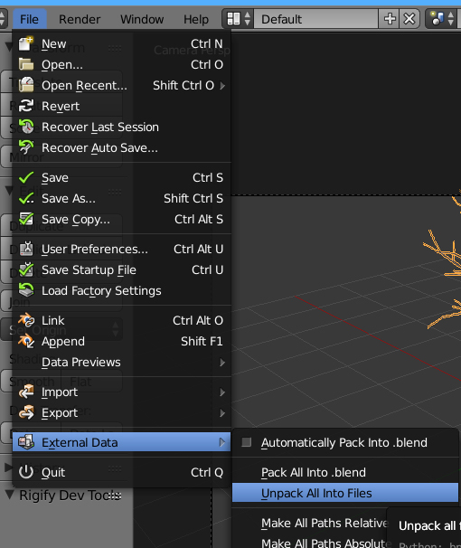

Si tenías algo empaquetado, desempaqueta con UNPACK
Luego pones la textura, aunque tenga un nombre .001
Luego guarda y CIERRA el Blend.
Vuelve a abrir y mira si siguen estando los nombres duplicados.
Si están esos duplicados, haz lo que te dije de ORPHAN
Creo que se tendría que solucionar.
O puedes cambiar el nombre de la textura antes, para que no te cambie el nombre el,
