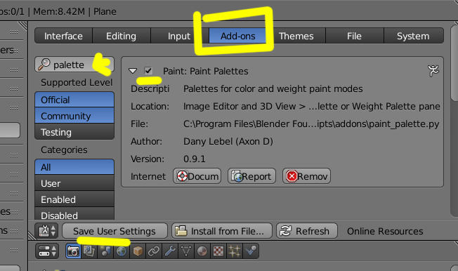

El addon ese, hay que activarlo....
Abre una ventana de User Preferences y en ADDONS escribes PALETTE y ye saldrá el addon llamado Paint: Paint Palette.
Marcas la casilla que hay y luego si quieres que se recuerde para la próxima vez que abras blender, presionas el botón de Save User Settings
