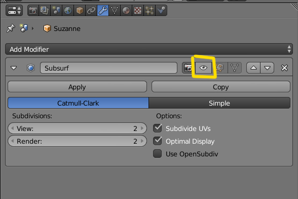

Puedes modelar con el Subdivisión Surface activado y ver como quedaría en el render, pero si no te gusta verlo, vas al modificador y pinchando sobre el ojoito que hay, lo puedes desactivar momentaneamente.Ahora, otra pregunta: ¿No es aconsejable modelar con el subdivision surface activado? ¿Se debe modelar todo el modelo en sí en Low Poly?
Lo de Low Poly es otra forma de modelar, los Low Poly no llevan normalmente un modificador de subdivision pues estropearían el modelo, puesto que no se crea para suavizado. Para suavizado, es otra forma de modelar que se utiliza muchos mas vértices y se busca mas perfección en el detalle.
A un modelo de Low Poly si le pones esa subdivision hace que se destroce todo. es lo mismo que si se la pones a un cubo.

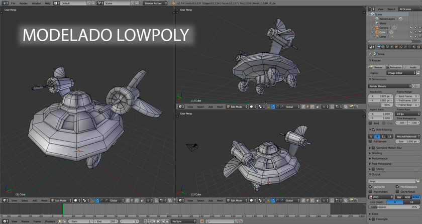

Bueno, lo de modelar en Low Poly no creo que sea la traducción o expresión correcta.
Lo que se hace con según modelos es empezar con pocos polígonos (caras, aristas o vértices) buscando siempre que sean todas las caras cuadradas... de cuatro vértices (quads) y con los loops correctos, por que de esta manera luego le es mas fácil el ir añadiendo detalles al modelo.
El LOW POLY es una forma de modelar muy concreta, donde se busca un personaje o asset con la cantidad mínima de vértices, y la verdad que creo que es mas difícil todavía que el modelar normalmente.
