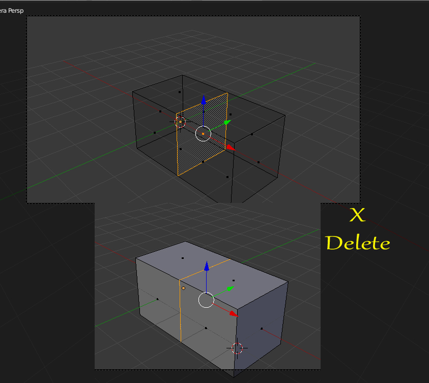

Mensajes: 5501
Re: Modelar a partir de un cubo, caras azul y gris
Mensaje por soliman » Sab Ene 28, 2017 2:38 am
Y asegurate de no tener caras internas. Los modelos deben de quedar completamente huecos en el interior sin ninguna cara que no de al exterior.
