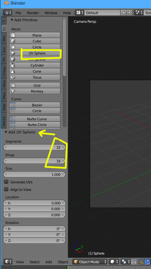

Cuando se crea la esfera, es cuando se pone la cantidad de vértices que quieres por segmentos y y anillos.
Eso está en la parte inferior de donde añades las primitivas.
En el momento que ya mueves el objeto, ya no se puede modificar.
Supongo que te refieres a eso.

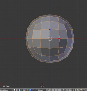

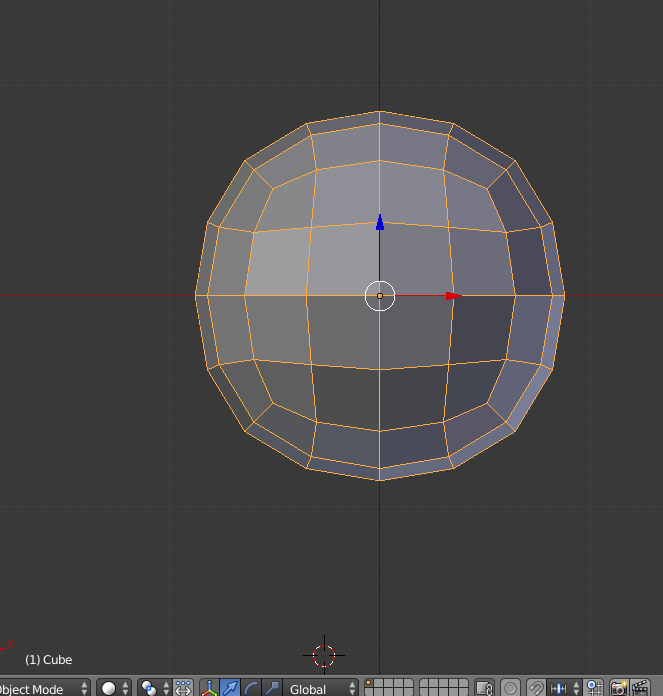

De todas formas, para según lo que vayas a hacer con la esfera, es mejor el utilizar un CUBO.
Se añade un cubo a la escena.
Presionas Ctrl+2
Control mas dos, lo que hace es añadir un modificador de subdivisión.
Luego se presiona Alt+C > Mesh fron Curve para APLICAR ese modificador.
Puedes cambiar el valor de Ctrl+1 o Ctrl+3 según quieras mas o menos divisiones.
Y te queda una esfera como la imagen siguiente, que va muy bien para modelar por ejemplo caras de anime.
