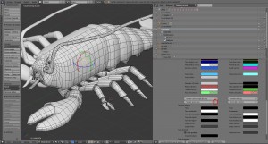

He visto que una manera de modelar sin ver ese puntazo es abajo en SOMBREADO DE LA VISTA poner TEXTURA, pero en general si quieres que en cualquier sombreado ese puntazo no se aprecie lo mejor es darle solo el valor de 1 en PREFERENCIAS.
- disminuir puntazo caras

asimetrix escribió:He visto que una manera de modelar sin ver ese puntazo es abajo en SOMBREADO DE LA VISTA poner TEXTURA, pero en general si quieres que en cualquier sombreado ese puntazo no se aprecie lo mejor es darle solo el valor de 1 en PREFERENCIAS.
El adjunto disminuir punto caras.jpg ya no está disponible
Y puedes cambiarle el color y ponerlo lo mas parecido al gris que tiene el objeto.
