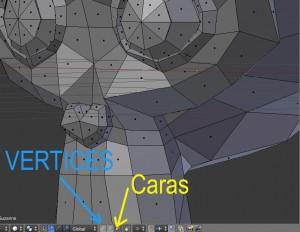

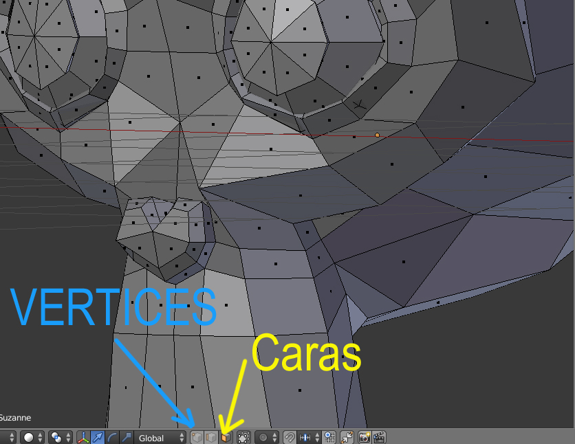

Eso debe ser, por que modelas en FACE SELECT (selección de caras)
Si cambias a vértices o a lados ya no verás esos cuadraditos.

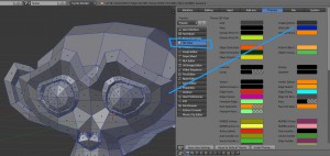

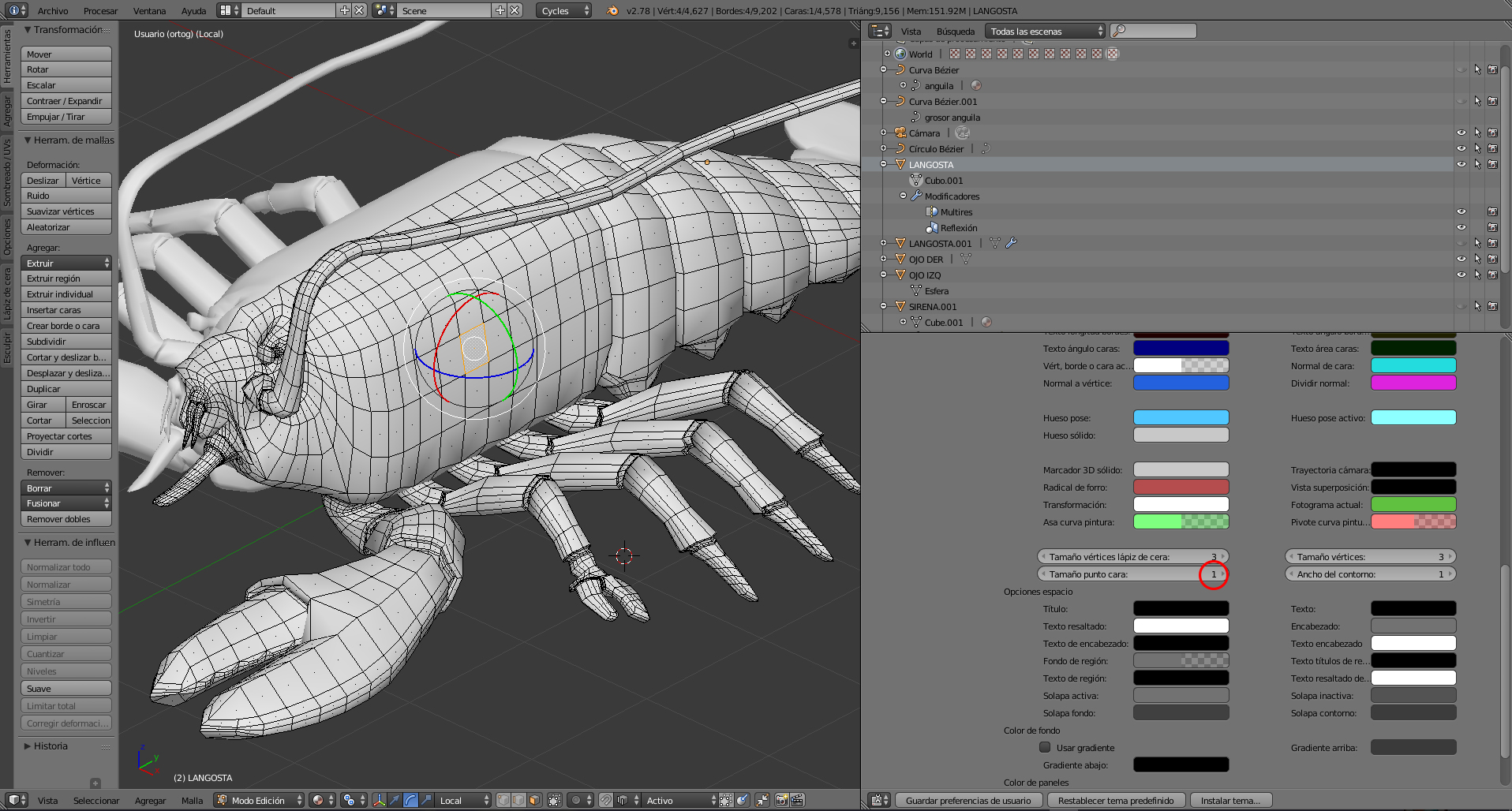

He visto que una manera de modelar sin ver ese puntazo es abajo en SOMBREADO DE LA VISTA poner TEXTURA, pero en general si quieres que en cualquier sombreado ese puntazo no se aprecie lo mejor es darle solo el valor de 1 en PREFERENCIAS.
saludos

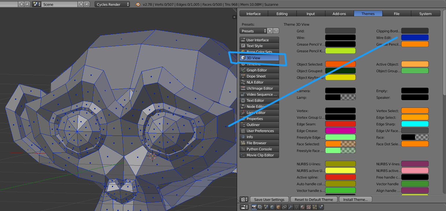

Y puedes cambiarle el color y ponerlo lo mas parecido al gris que tiene el objeto.
