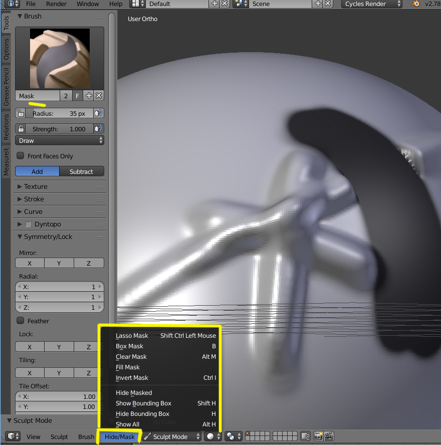

En Sculpting utilizando el pincel F MASK pretendo mascarar zonas para luego extraer nuevos volúmenes de las mismas, lo estoy haciendo utilizando el modificador multires, pero no me aparece la opción Extract Mak, esto es es porque lo debo hacer sin multires o porque nos han cambiado esa opción de sitio?

Mira sale la opcion en este tutorial al 1:07 segundos. Yo quise utilizarla pero no la he visto en la ultima versión de blender y me parece bastante importante...

No está añadido el sculpt tools en esta versión.
Bájate el addon y lo instalas desde User Preferences > Addons > Install from file ( y buscas donde lo tengas descargado.

Gracias pensaba que venía de serie. Tengo que ver más addons de estos a ver si me estoy perdiendo algo...
