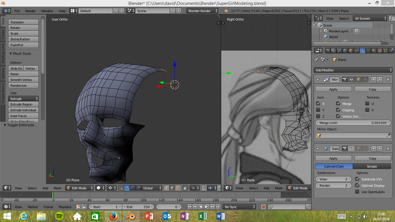

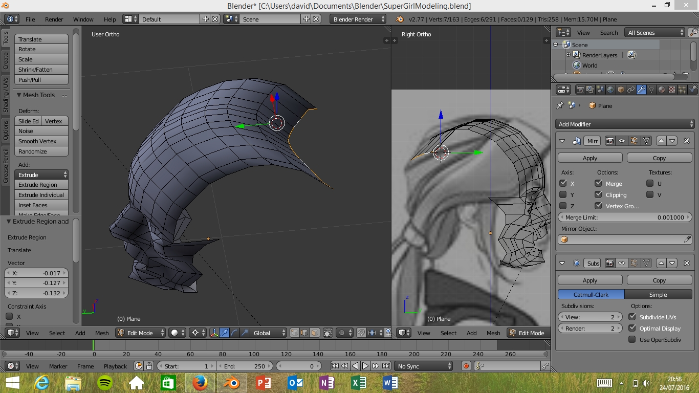

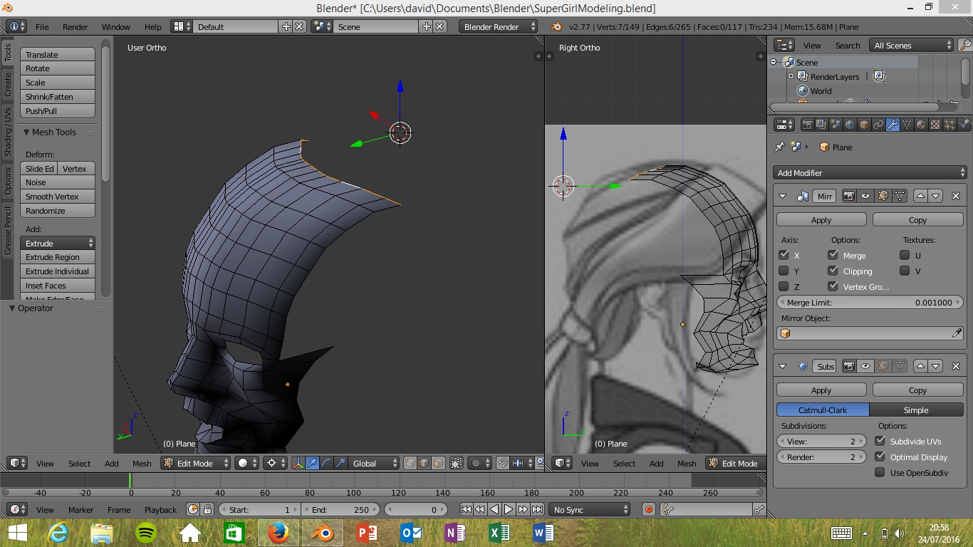

Hola a todos!!
El asunto es que empezé a modelar una cara de un personaje femenino y la cosa iba bastante bien hasta que llegué a la parte superior de la cabeza donde al seguir extruyendo los ejes, las caras centrales se empezaron a hundir (a curvar) hacia el interior de la cabeza!
No consiguo solucionar el problema, y me parece extraño porque en principio la frente se ve con una forma bombeada bastante correcta!
(Adjunto las capturas.)
Graciass, saludos.

Re: Problema con modelado de cabeza
Escala ese loop que tienes curvo en la parte superior de la cabeza con S y la letra Y o sea, escalar en Y (y mover ratón)
Por cierto, selecciona todos los vértices y haz un Ctrl+N pues me parece que tienes las caras invertidas.
Gracias! Estaba rotando el loop no escalandolo !

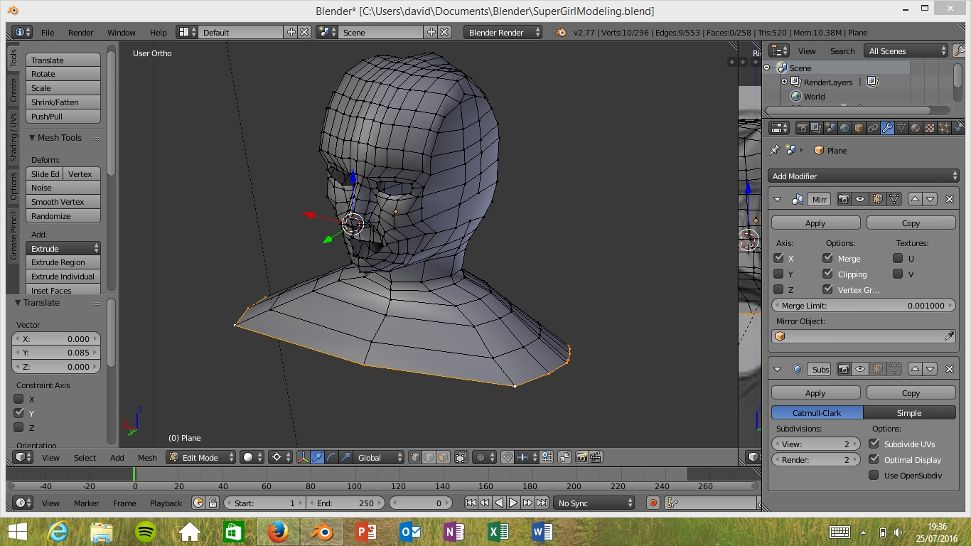

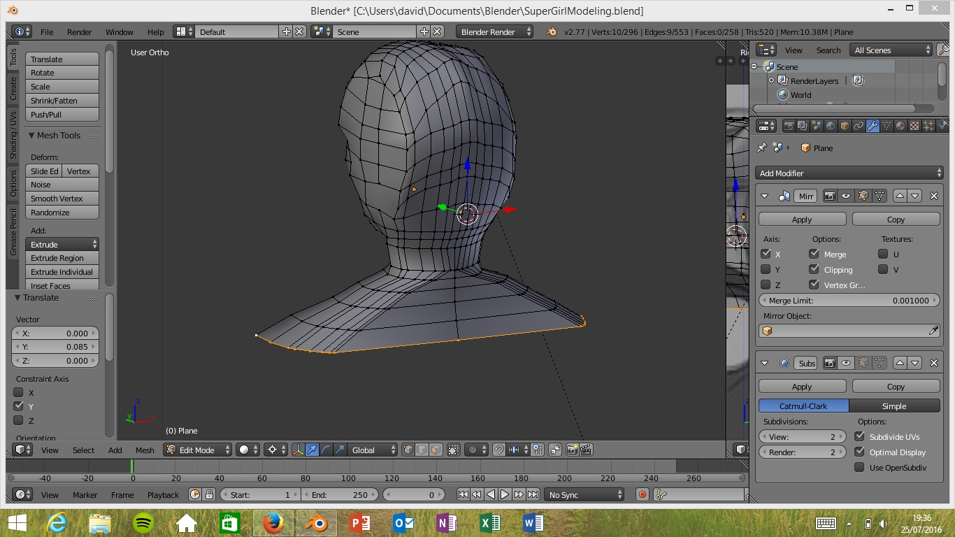

Hola!

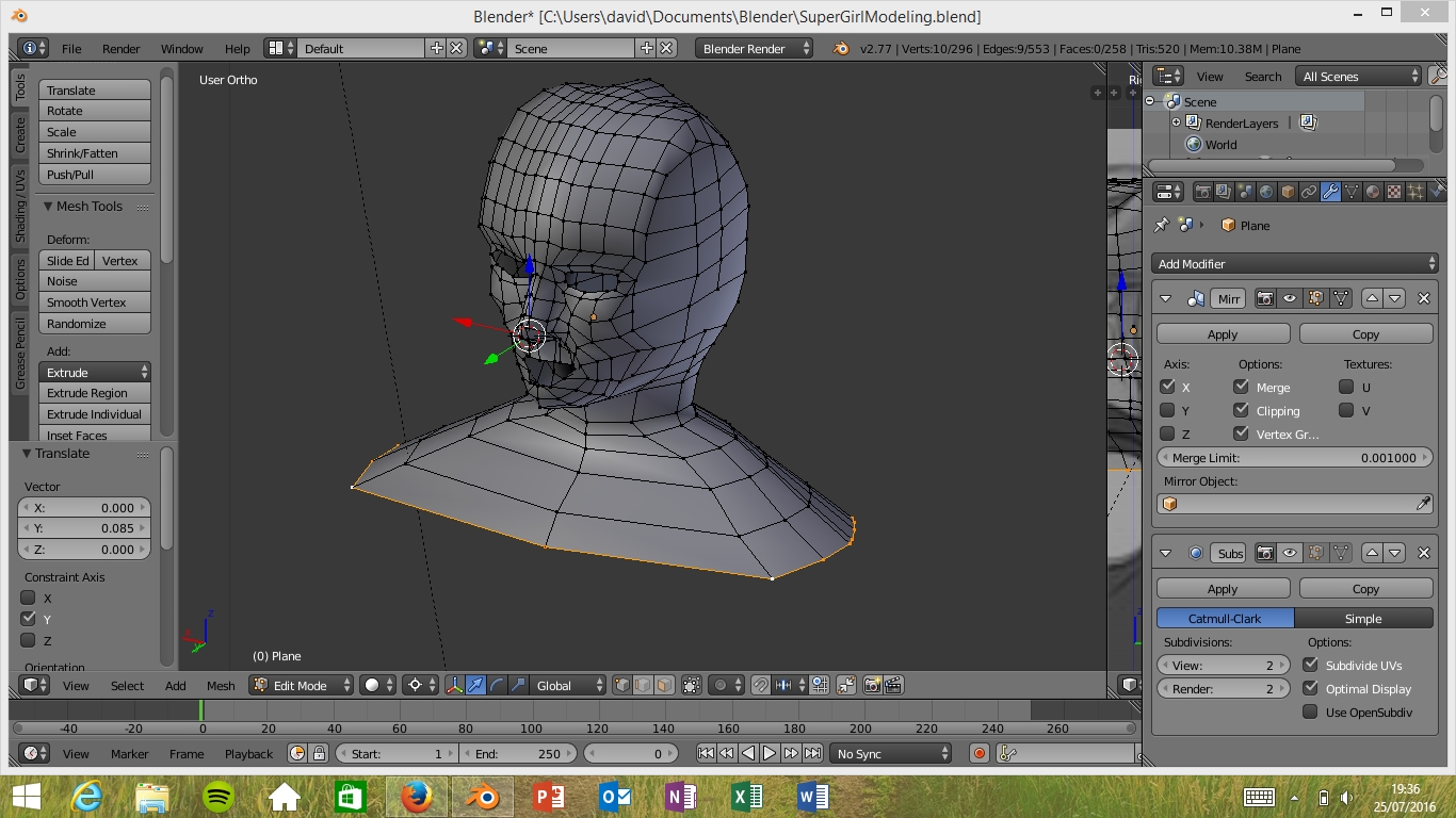

Tengo un nuevo problema con el modelado en este caso es el cuerpo del personaje!
Cuando empiezo a escalar los loops del cuello que extruyo, los vertices verticales rotan demasiado y me quedan a los laterales muy juntos!
Que debo de hacer?
Gracias!
Que debo de hacer?
Gracias!
Uf.. que cosa mas fea...

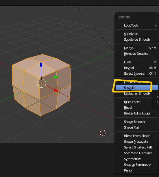

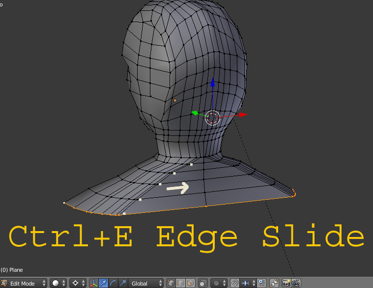

Bueno, puedes relajar un poco los vértices con Smooth, o sea, selecciona la base esa del cuello (todos los vértices) y presionas W > Smooth
Esto te relajara un poco la malla.
Si lo que quieres es "correr" o sea mover un grupo de vértices, selecciona ese loop y con Ctrl+E > Edge Slide, podrás correr esos vértices sobre las aristas.

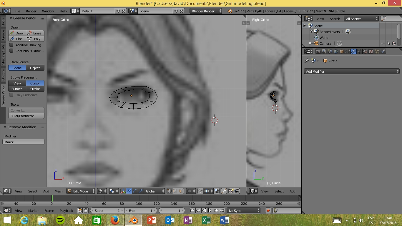

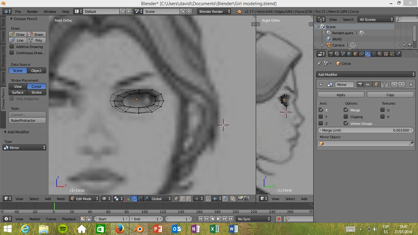

Por otro lado , comenzé siguiendo otro tutorial que empezaba modelando desde los ojos, y otro problema!
Hago un globo ocular, extruyo (suelto con el click derecho) , escalo el loop alrededor del ojo, y al añadir el modifier mirror, me sale el nuevo elemento sobre el mismo prácticamente y no en el otro ojo! (Tengo la imagen perfectamente centrada)
Hice lo de ctrl+n porque tenía las caras invertidas, justo antes, igual eso afectó el asunto?
El Mirror (espejo) actua sobre el punto que tiene la malla al crearse y que se llama ORIGIN
Por lo que si ese punto lo tienes a la mitatd, se te montará el objeto.
https://www.youtube.com/user/realsolima ... ery=Origin
Aqui tienes varios videos del ORIGIN pues explicarlo es mas complicado que hacerlo.
La técnica que se utiliza, es crear un CUBO (en el centro de la escena), se corta por la mitad (Ctrl+R para marcar el loop y letra V para cortar) y se borra uno de los lados. (Yo borro el lado izquierdo según lo veo en pantalla.
De esa forma verás que el ORIGIN (centro del objeto) lo tienes bien puesto y ya puede poner el MIRROR (Modifier).
