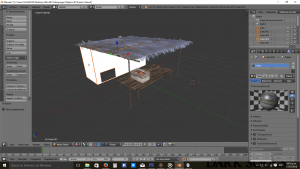

La cosa va así: tengo un modelo de una pequeña chosa en Blender con todas las texturas incluídas, la mesa y los soportes que sostienen la techumbre de paja muestran sus debidas texturas pero la casa no a pesar de que sí tiene el material y textura incluído, empero, al momento de poner la vista en modo procesado sí es posible apreciar la textura.
- Vista en Blender.

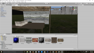

Mi siguiente problema ocurre al mover el modelo a Unity que no me muestra ninguna de las texturas de los objetos y de la casa mucho menos, la muestra en color blanco. Afortunadamente este problema se pudo "resolver" poniéndole de nuevo las texturas -aunque no estaría nada mal hacer que aparecieran sin tener que hacer ese proceso- a todos los objetos; la casa y el tejado se ven como deberían a excepción de la mesa y los soportes de la techumbre:
- :c
Creo que esto se soluciona asegurándote de que en el editor de UV's este seleccionada la textura de tu modelo.
Lo de las texturas en Unity creo que lo estas haciendo de manera correcta, que yo sepa siempre que exportas el modelo desde blender y lo importas e unity hay que reasignar materiales y texturas, Unity no lo hace automáticamente.
