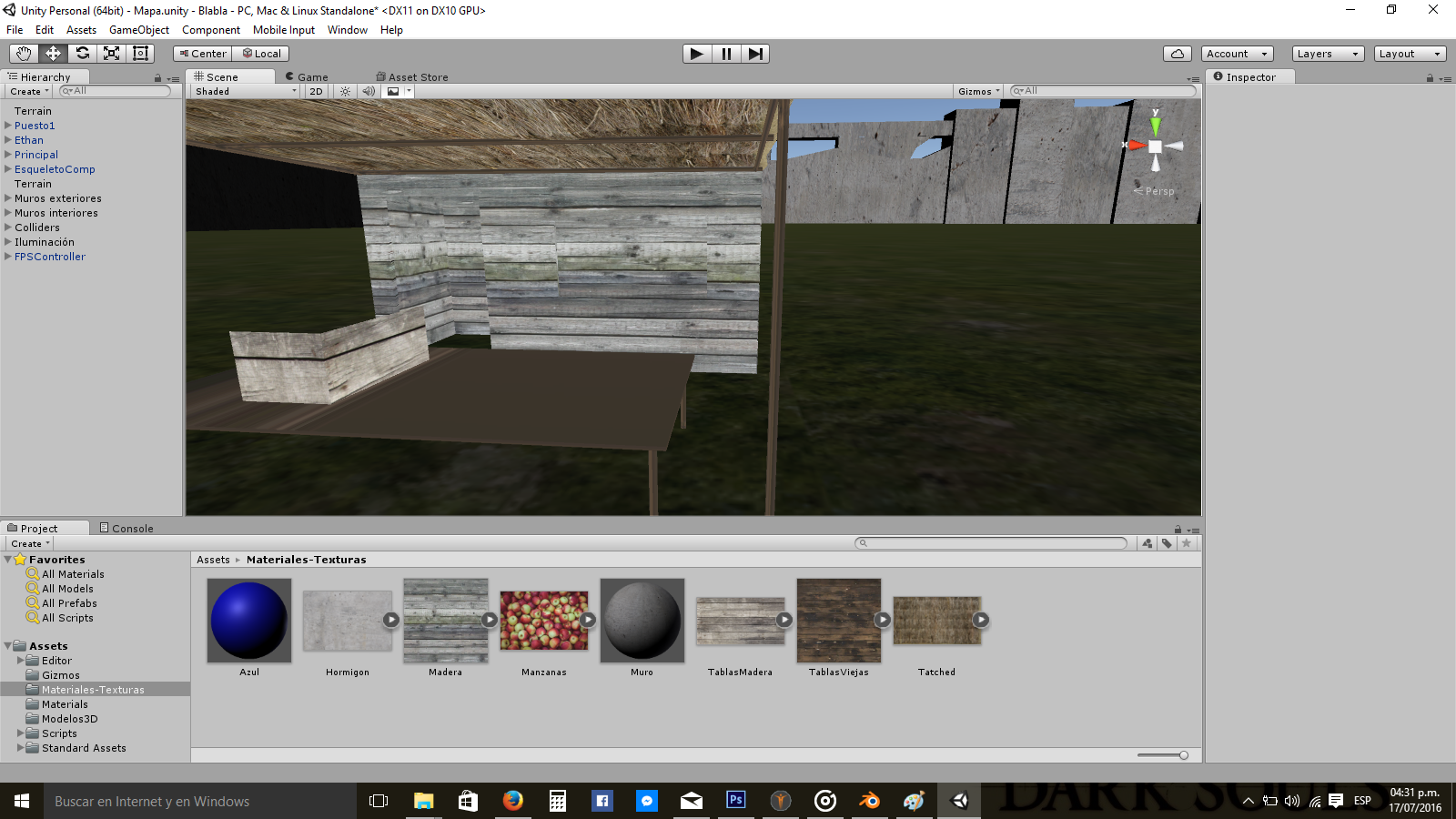

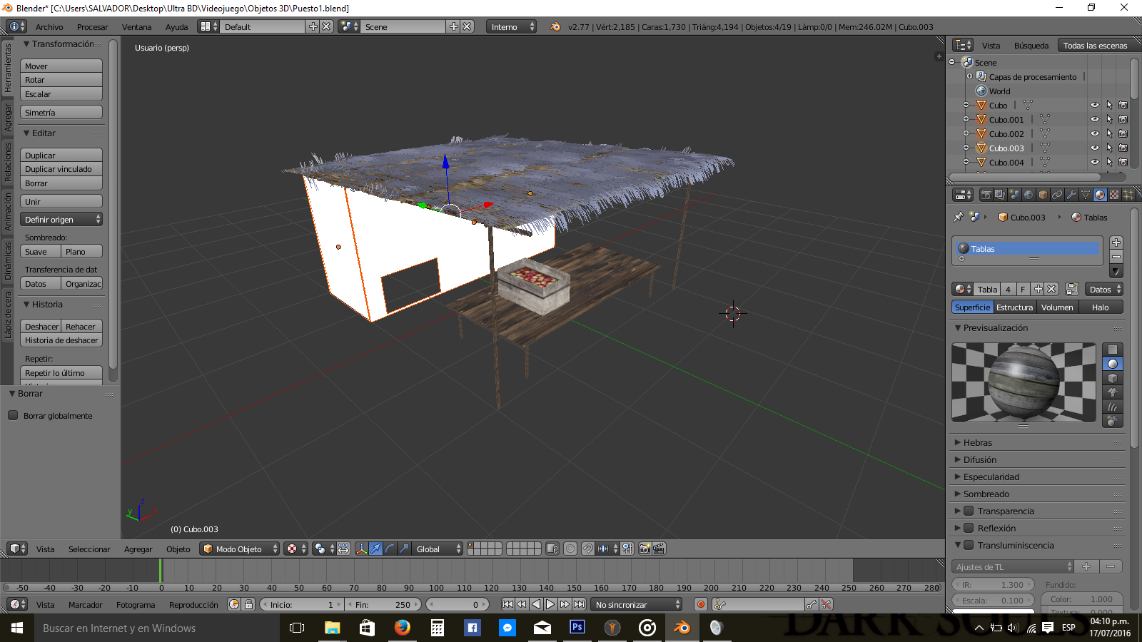

La cosa va así: tengo un modelo de una pequeña chosa en Blender con todas las texturas incluídas, la mesa y los soportes que sostienen la techumbre de paja muestran sus debidas texturas pero la casa no a pesar de que sí tiene el material y textura incluído, empero, al momento de poner la vista en modo procesado sí es posible apreciar la textura.
Vista en Blender.

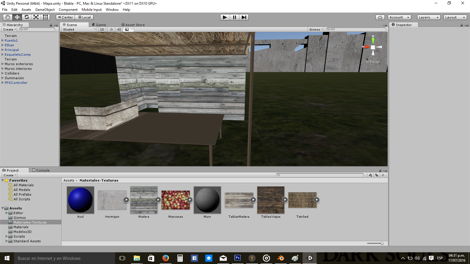

Mi siguiente problema ocurre al mover el modelo a Unity que no me muestra ninguna de las texturas de los objetos y de la casa mucho menos, la muestra en color blanco. Afortunadamente este problema se pudo "resolver" poniéndole de nuevo las texturas -aunque no estaría nada mal hacer que aparecieran sin tener que hacer ese proceso- a todos los objetos; la casa y el tejado se ven como deberían a excepción de la mesa y los soportes de la techumbre:
:c
Y por si no fuera poco Unity tampoco me muestra el sistema de particulas que le agregué a la techumbre para simular el efecto de paja. Estaría agradecido de por vida con ustedes si pudieran ayudarme a resolver estos problemas que ya llevan bastante tiempo impidiéndome trabajar correctamente.
Creo que esto se soluciona asegurándote de que en el editor de UV's este seleccionada la textura de tu modelo.
Lo de las texturas en Unity creo que lo estas haciendo de manera correcta, que yo sepa siempre que exportas el modelo desde blender y lo importas e unity hay que reasignar materiales y texturas, Unity no lo hace automáticamente.
Creo que esto de debe a que unity aun no soporta los sistemas de partículas de Blender de manera nativa. Puedes tartar de convertir tu sistema de partículas a un mesh. En el panel de "Modifiers" presiona el botón "Convert".

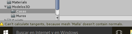

¡Gracias! La mayoria de los problemas se solucionaron a excepción de las particulas. Cuando muevo el tejado a Unity me aparece un error que dice "Can't calculate tangents, because mesh 'Malla' doesn't contain normals"
(8.09 KiB) No descargado aún
Me gustaría saber cómo solucionar esto para al fin librarme de problemas.

Lo que se me ocurre es que después de convertir las partículas a una maya deberías de revisar las normales de la maya generada por las partículas. También podrías simplemente no usar partículas. Hay otras manerasen que puedes hacer la paja del techo. Espero poder darte un ejemplo por la noche cuando tenga mi computadora a mano.
