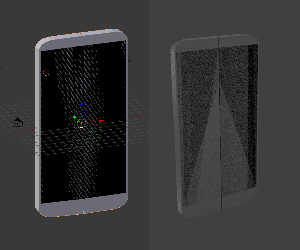

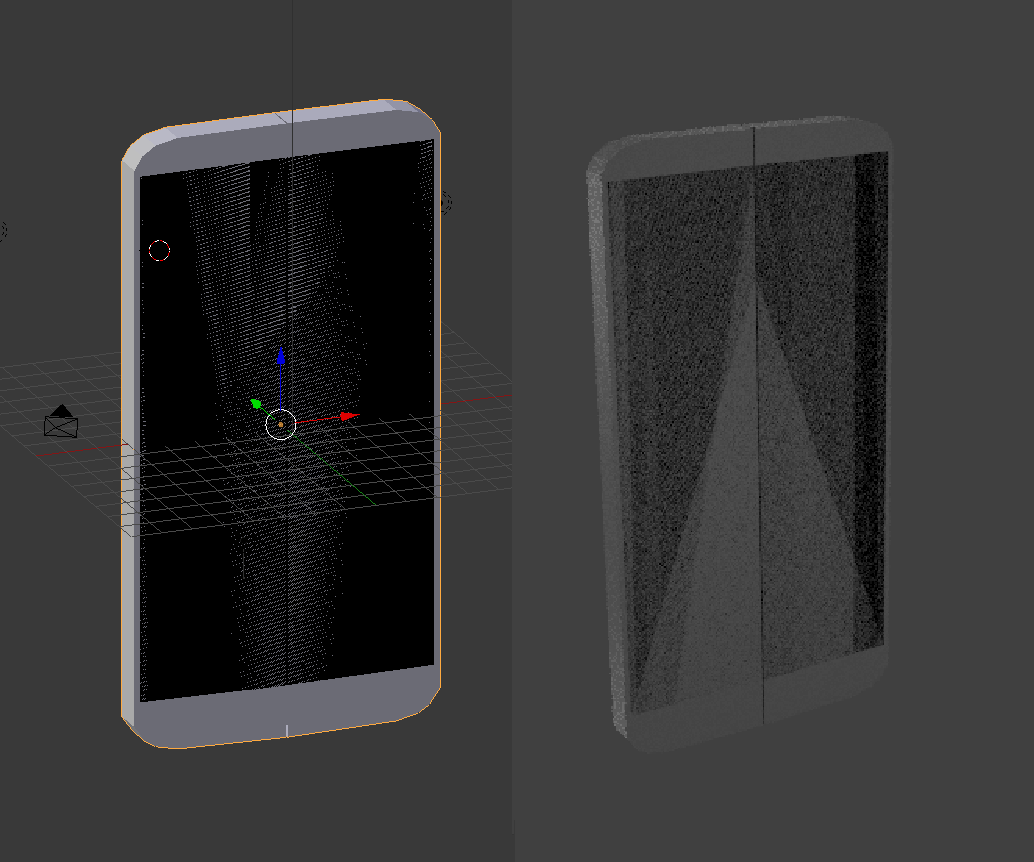

Buenas... resulta que para seguir practicando en esto del modelado 3D me puse a modelar un celular y al aplicarle el material negro a lo que vendría a ser el vidrio, no se por qué se ve feo.
Agradezco su ayuda.

Se ve asi porque tiene otra cara encimada, basicamente tienes 2 planos en el mismo lugar, en modo edicion busca esta otra cara y eliminala, si la parte negra es una malla separada puedes esconderla seleccionandola completamente y luego presiona H, eso esconde los vertices seleccionados, con Alt + H muestras lo oculto, pero mientras esta oculto elimina las caras que estan donde va lo negro.

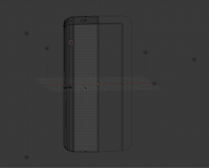

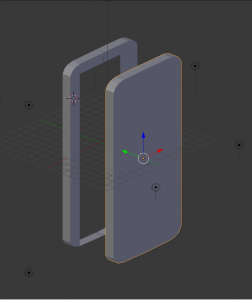

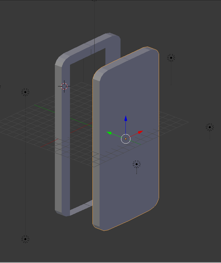

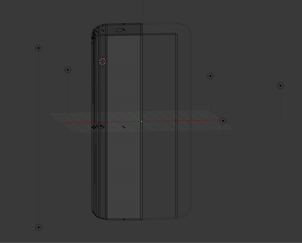

Gracias por la respuesta. Intenté borrar una cara de esas 2 que aparecen en la foto que te adjunté y no cambia nada, incluso des-asignando los materiales que tiene todo el objeto, renderizo y se sigue viendo mal en los bordes.D4rB escribió:Se ve asi porque tiene otra cara encimada, basicamente tienes 2 planos en el mismo lugar, en modo edicion busca esta otra cara y eliminala, si la parte negra es una malla separada puedes esconderla seleccionandola completamente y luego presiona H, eso esconde los vertices seleccionados, con Alt + H muestras lo oculto, pero mientras esta oculto elimina las caras que estan donde va lo negro.
Por las dudas no se si hice bien, para crear el "vidrio" apliqué cortes al cubo y seleccione una cara y la agrandé hasta el costado izquierdo.
