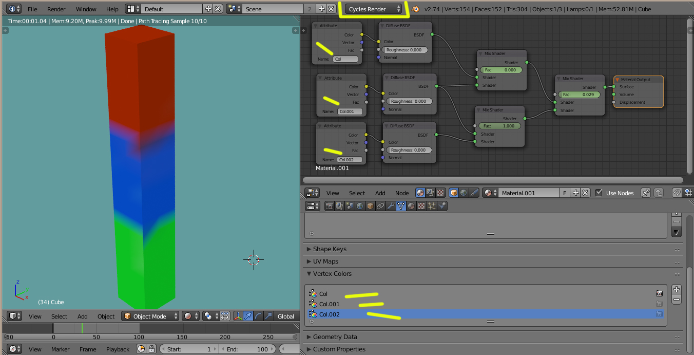

No puedo ver el video pero me imagino lo que buscas.
Tal vez podría ser con Cycles y utilizar el editor de nodos de materiales y varios Vertex Colors diferentes que se pueden animar desde el mismo editor con los nodos de mezcla MixShaders
