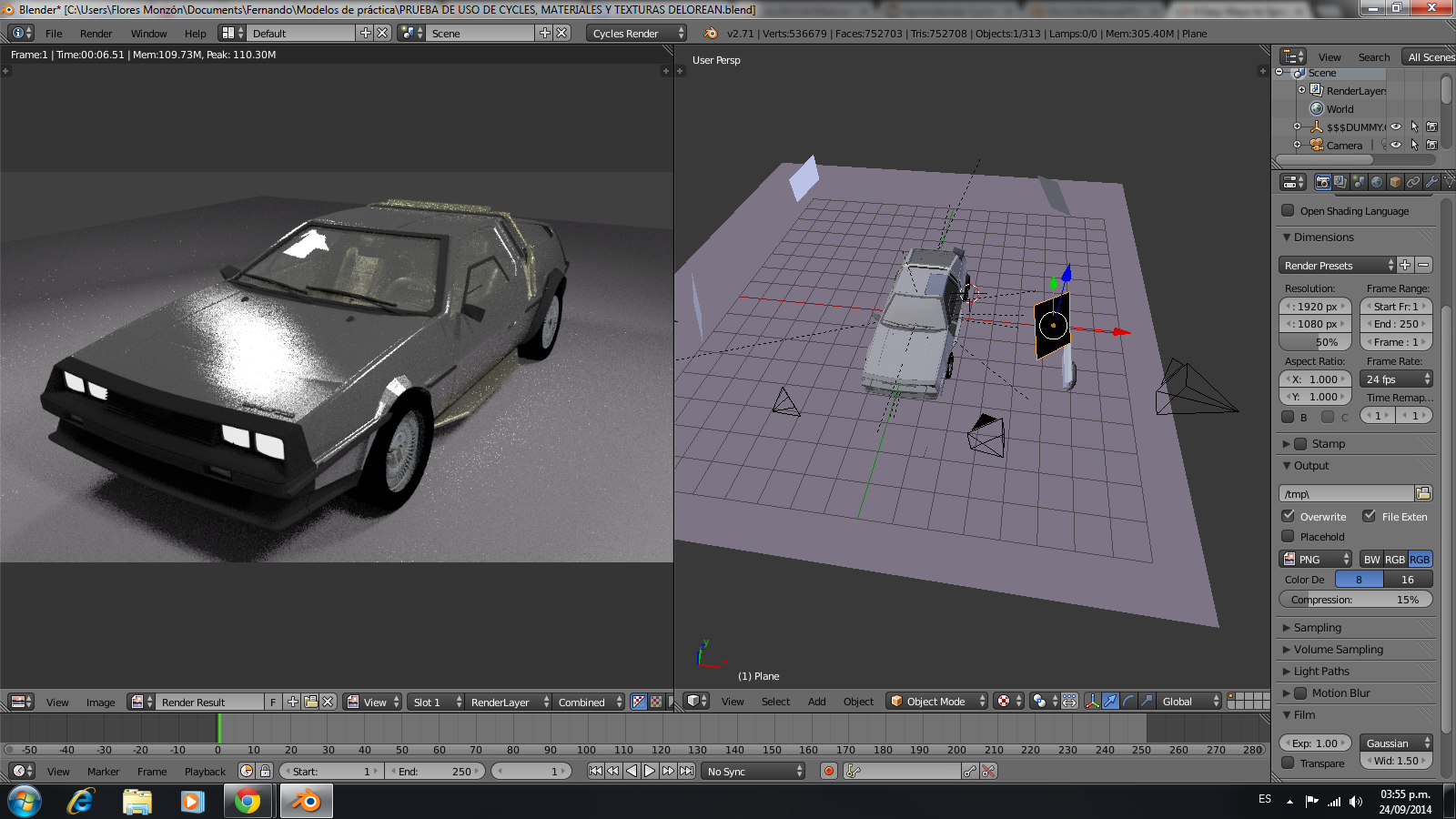

Hola buenos días, empecé a probar el motor Cycles para empezar a adaptarme a él, hasta ahora he practicado con un modelo de un DeLorean, por ahora mi mayor inconveniente está en el renderizado, el cual me sale muy áspero o con ruido, y quisiera saber cómo disminuir esto. Dejo imagen para que puedan verlo.

Necesitas agregarle samples, por lo que se ve lo dejaste con los 100 default, en el panel de render, en la sección Sampling encuentras los valores de samples, vienen 2, uno de preview y el otro de render, aumenta el de render a 200 o 500, eso aumentará el tiempo de render pero mejorará la imagen.
El valor de Preview es para cuando cambias el modo de visualización del visor 3D a Render

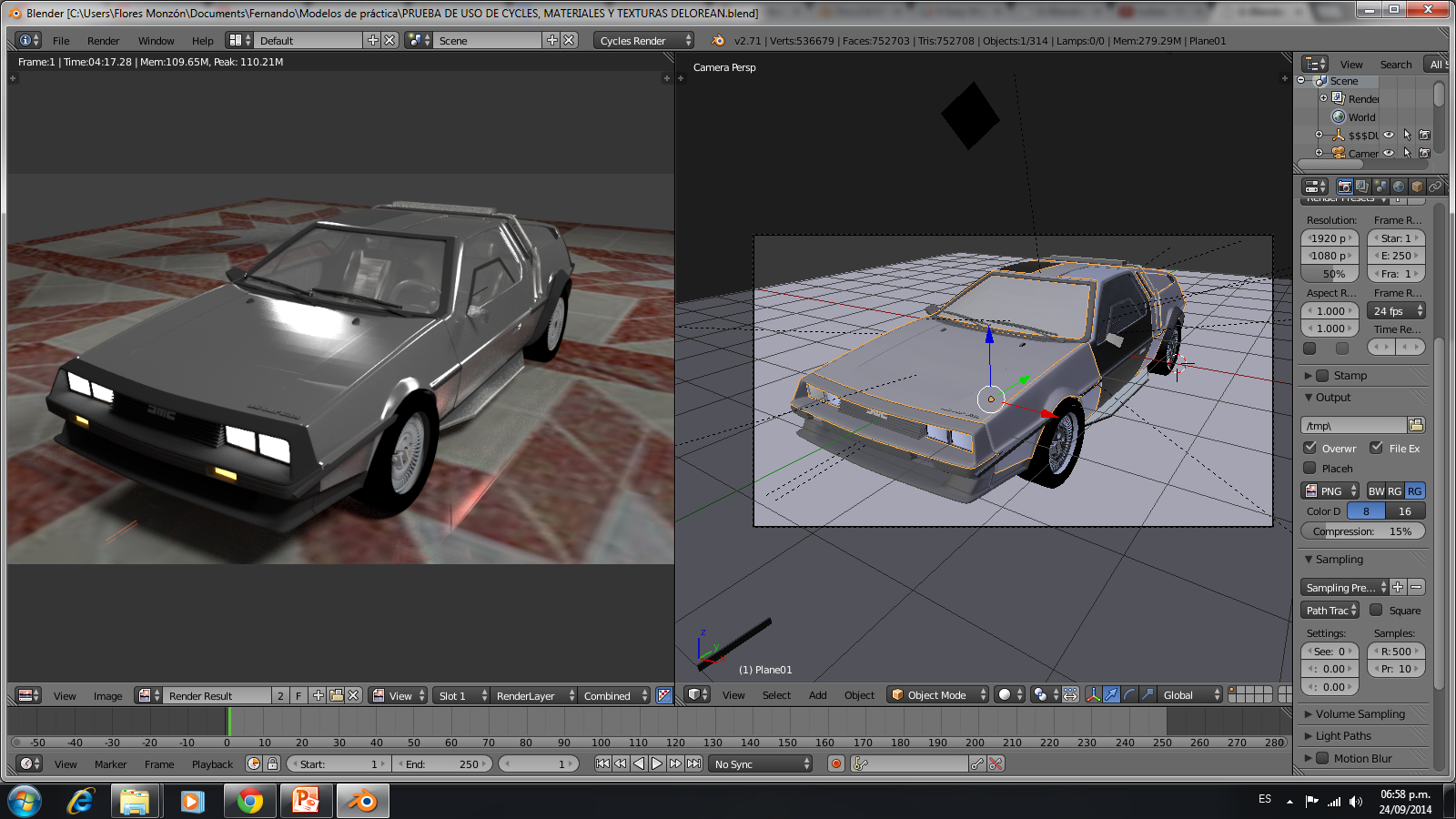

Excelente, ya está mucho mejor, y ciertamente tarda más en realizar el render. Gracias, seguiré practicando para ver que otras cosas descubro.
