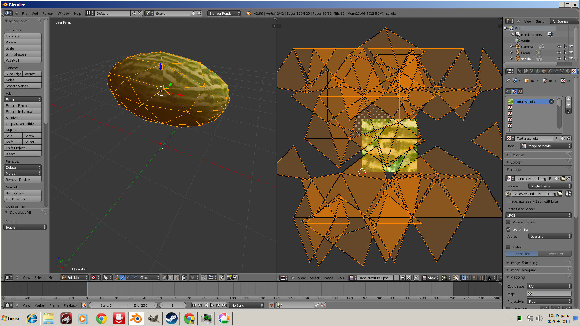

mi objetivo es hacer una sandia, la hice en blender con una simple esfera,achatada , le puse smooth y luego la escale en forma ovalada, adjunto la imagen ,pero resulta que la imagen de la sandia la busque en el buscador de gooble, baje una textura de sandia la parte exterior. fui a gimp para editar la textura, segui el tutorial de "soliman" para " las costuras en los mapas". sin embargo no puedo guardar la foto editada en gimp como formato jpg. sino como los formatos que ofrece gimp que son XCF CON SUS VARIANTES DEL TIPO ARCHIVO. mi solucion y espero no equivocarme fue usar la opcion "exportar" que ofrece gimp, que esta en el video de soliman. bueno le di exportar y el formato me paso a png. ¿ es obligacion que la imagen este en jpg o png? para correr en blender?? si o si la opcion exportar para convertir los xcf de gimp a png ?
2. una vez abierto blender, hice un uv mapping de la imagen ya editada en gimp, gracias a la exportacion esta en formato png (la imagen de la sandia).aplique dicha imagen como textura. tuve que escalar y poner una proyeccion cilindrica y expandirme para asemejar una sandia. adjunto fotos y corriganme si ven algun detalle complicado para editar un juego rts.

Sobre el UV mapeo que dices que has puesto, no es lo que yo veo en pantalla (creo).
De todas formas si has conseguido que la textura se vea correctamente en la sandía, pues perfecto.

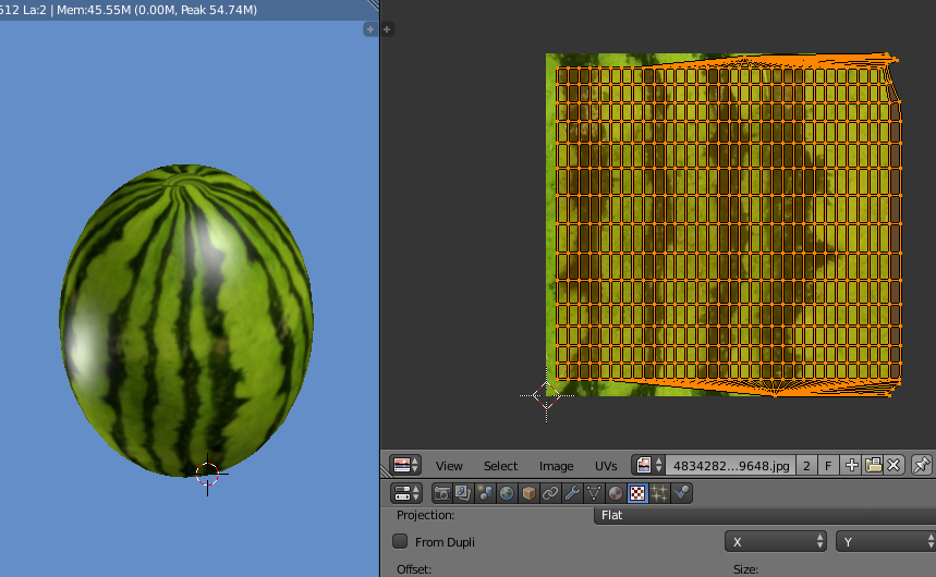

Aunque yo creo que se debería ver algo como esto..
Y si es para un juego, hay que procurar hacer la UVSphere con menos vértices por lo que a ala hora de añadir la esfera, bájale el valor de los segmentos y Rings.
Esto a la vez te servirá para poder desplegar mejor la malla y uvmapearla.

soliman para la textura de sandia, tengo una pregunta. ¿como hiciste para hacer esa cuadricula
? en el ejemplo de la foto que subiste? yo croe que mi textura encaja, ademas se va a ver de lejos. pero bienvenido sea la idea de bajar los rings y los vertices. gracias de nuevo.

Como ya he comentado, si la sandía al hacer el render la ves bien en pantalla, nada que decir,...
El despliegue de la malla que he subido en la imagen es el de Sphere Projection, que sale al presionar letra U y puedes elegir de la lista de posibles UV Mapping.
