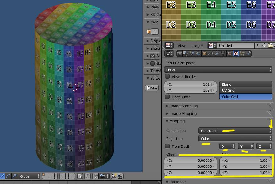

Loas texturas, se ponen igual para todas las formas , amoldandose a lo que tengas como objeto, por lo que si vas a poner una textura de imagen... claro que hay que UVMapearla, marcando los Seam si quieres controlarlo bien.
Aunque ese tipo de texturas de imagen se pueden poner también en modo Generate o en Object o Global cambiando de Flat a, cilindrica o esférica, etc. su control es bastante dificil. Lo mas fácil es el UV.
Subo una imagen donde se ve como se puede poner una textura a un cilindro...

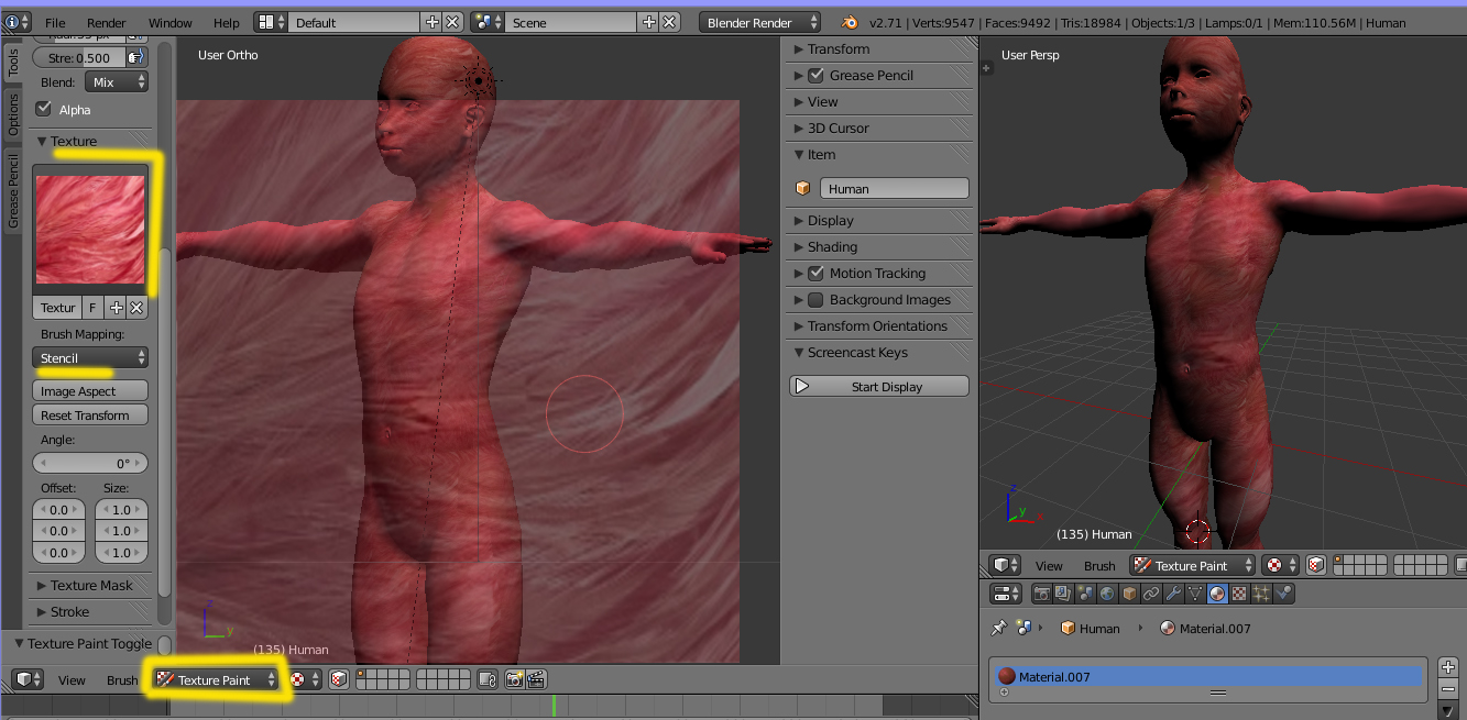

Eso creo que lo tendrás que pintar a mano si quieres conseguir algo parecido.
No vas a encontrar una textura en concreto para tu modelo...
Lo que si te puedes ayudar en el Texture Paint (cuando pintes la textura) de alguna textura de imagen como la que has subido y que si eliges la opción Stencil, puedes pintarla encima del objeto.
No es nada fácil, pero creo que es la única manera de sacar lo que buscas.
El desplegar la malla con el Mark Seam...... pues de la mejor forma que sepas. Mira algunos tutos para ver como lo hacen otros.
