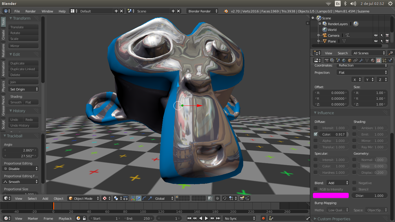

Hola
Una forma de hacer algo parecido a lo que creo que necesitas se puede lograr con casi cualquier imágen.
Solo añade una nueva textura al maetial que deseas que cuente con reflecciones - cambia el tipo de textura a imágen - selecciona tu imágen.
Una vez que tengas tu imagen ya colocada, cambia el mapeo a "Reflaction" (menu "Mapping", Coordinates: "Reflection" ).
Despues solo juega con la intensidad en el color de la textura en el canal difuso, tambien puedes cambiar el blending mode para buscar mejores resultados.
Si usas una imágen con blur puedes simular tambien la propiedad "gloss" de las reflecciones por raytrace.
Solo ten en cuenta que esto no es nada parecido a reflecciones por raytracing. Muchas veces pueden resultar adecuadas, pero otras no. No son correctas, pues no toman en cuenta reflecciones del objeto en si mismo, ni de otros objetos en tu escerna.
Espero y esto te ayude.

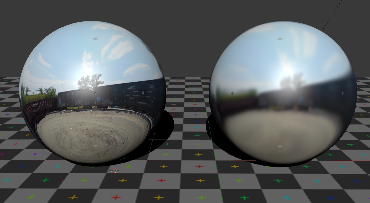

Es muy simple. Si quieres emular materiales que no son 100% reflejantes puedes aplicar blur a la imagen para que aparente esta propiedad.
Esta es una escena simple. La esfera de la izquierda podria ser algo como cromo, la de laderecha podria ser algun otro metal no tan reflejante como el cromo. Ambas esferas usan la misma textura para las refelcciones, solo que la de la derecha tiene un blur aplicado en photoshop.
Saludos!!!
Saludos!!!
