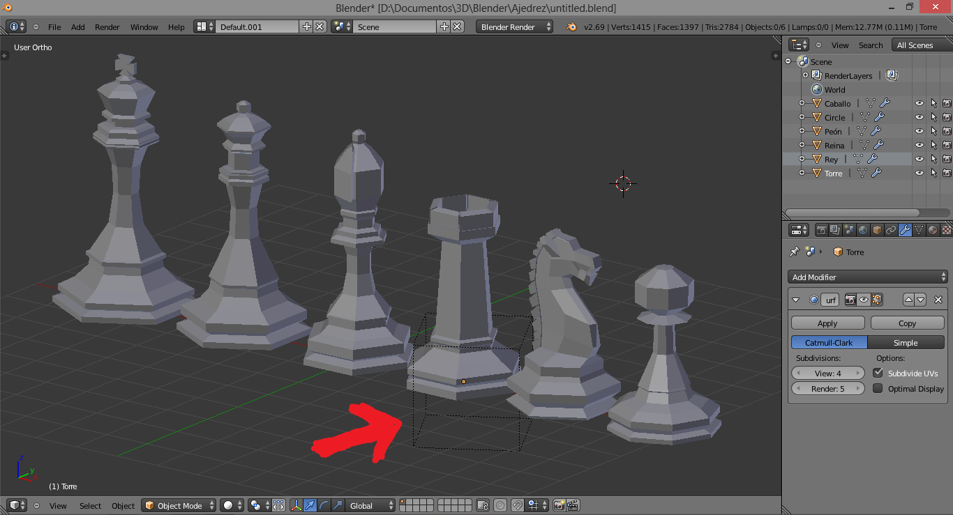

Hola, estoy comenzando con Blender y me puse a practicar haciendo piezas de Ajedrez. Cuando me doy cuenta salió un \"cubo\" abajo de la torre, cerré el archivo y lo volví a abrir pero sigue ahí.. alguien me podría decir que pudo haber pasado? Gracias.

Tienes activado Texture Space, en algún momento usaste la combinación de teclado Shift + t. Para desactivarlo ve al panel de objecto, apartado Display, desmarca Texture Space.
