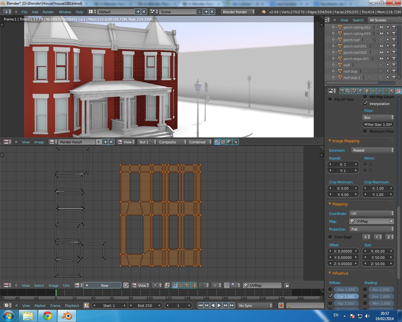

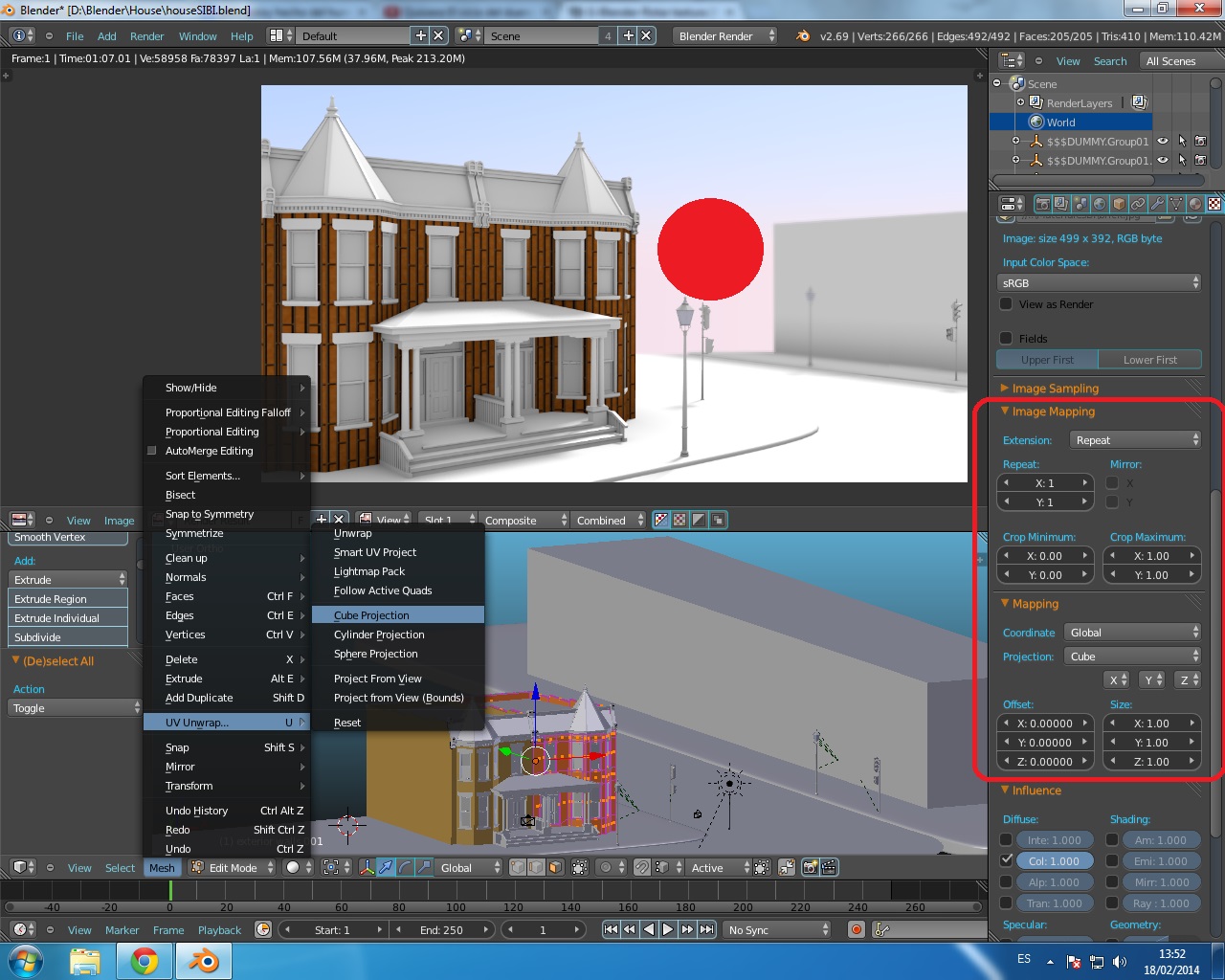

Hola! gracias por las respuestas, pongo una imagen...
Como veis, lo unico que he hecho ha sido seleccionar el objeto, Mesh>UV Unwrap>Cube projection, no he hecho lo tipico de marcar las costuras y desenvolver... entonces,como dice Soliman, no puedo manipular la textura sin hacerle el unwrap? en las propiedades de la textura se puede mover, estirar, repetir... pero nada de rotar... jeje es que me fastidia tener que hacerle el unwrap a esto... Son 2 edificios (uno mas su copia simetrica) deberia hacerle el unwrap a los 2 pero creo que me resultaria complicado dejar los dos UV iguales para que se viera todo igual...
Y esto me ha recordado otro problema que tuve, al hacer el mirror del edificio se movia todo, se descolocaron las ventanas, puertas... son objetos independientes (no estan agrupado ni nada) seleccione todo, fachada, ventana, puerta... y utilice la opcion de Mirror ¿por que se movia todo? probe de varias maneras (cambiando la orientacion, global, local...) y siempre se movian los objetos ¿por que?
Y ya aprovechando que he subido la foto, pues otro problema :) donde e puesto el circulo rojo se deberia de ver el cubo que hay (que le pondre una textuara de edificio) y no se por que el render se \"corta\" y no muestra lo que hay ahi...
Misterios sin resolver... jeje muchas gracias por la ayuda ^^

Re: Rotar textura
Como he dicho antes, si no haces el UV no podrás manipular o cambiar nada.
En tu imagen tienes puesto coordinadas globales, por lo que actuará sobre lo global y no por CARAS o MAPEADO UV.
Esa pared es más fácil de hacer si haces unos cortes por la parte superior y por la inferior y la desplegas con UNWRAP

Re: Rotar textura
Pues nada, hare el unwrap y ya esta... lo de las coordenadas globales, lo tengo asi por que no tengo uv xD
Entonces en blender, siempre tengo que usar el unwrap? :(

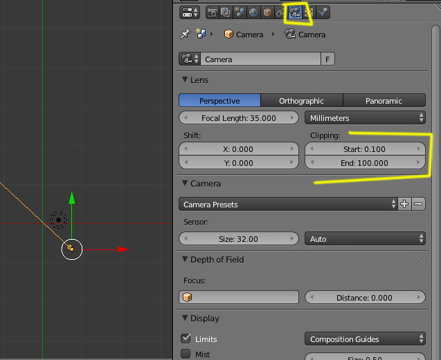

Y, alguna idea sobre lo del render? por que no se ve el bloque del fondo?

Re: Rotar textura

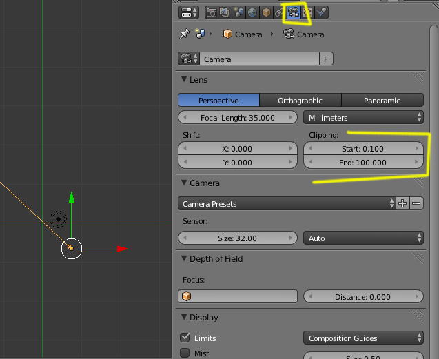

Si se te corta TODA la escena por el fondo, debe ser por que tienes la cámara con una distancia con límites pequeños.
Selecciona la cámara, y en el Object Data > Lenss > Clipping, sube el valor de END

Re: Rotar textura
Clap! lo del render era eso, el limite de la camara, muchas gracias de nuevo, a ver si me pongo a texturizar esto :)

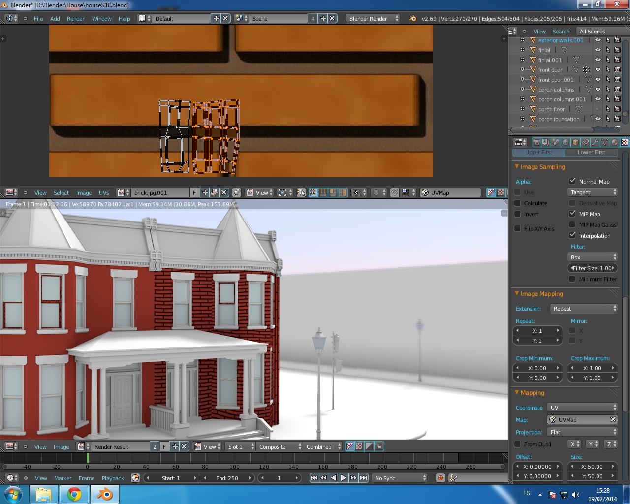

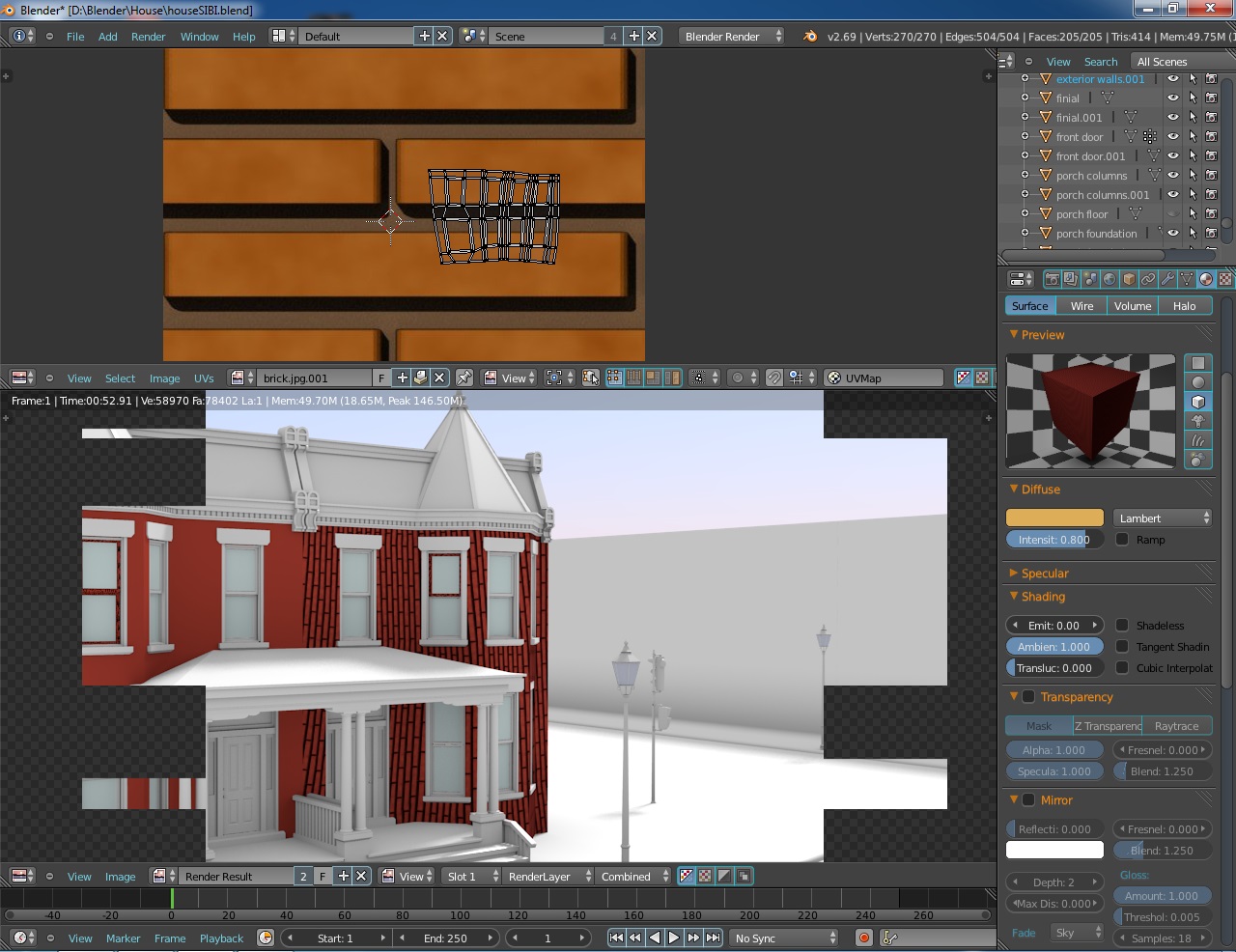

Pues no consigo texturizar esto correctamente...
En la primera imagen he marcado las costuras de la fachada y le he aplicado el Unwrap... y ya veis el resultado, pesimo...

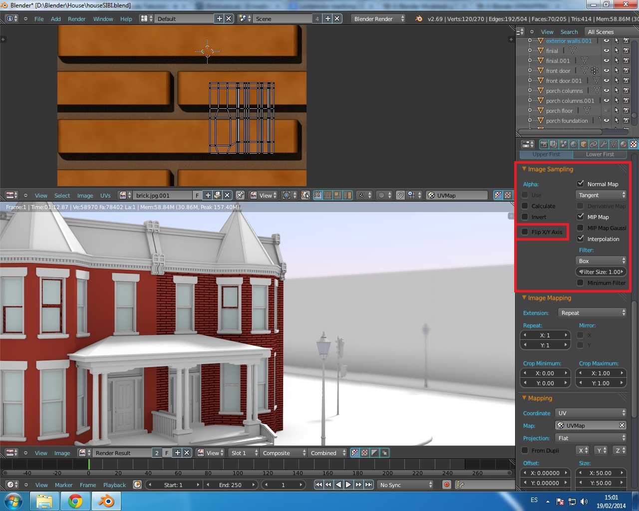

En la segunda he utilizado la opcion de project from view y el resultado ha sido mucho mejor pero en la parte del hoctogono estira la textura, no esta correcto...
Ya he conseguido poner la textura horizontal!! lo he marcado en la imagen :)

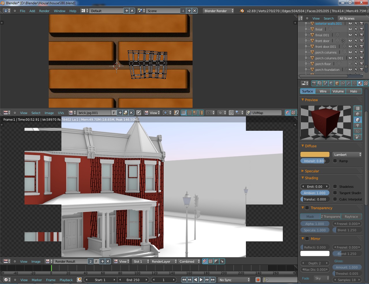

Y en la tercera imagen he probado a separar la parte del hoctogono de la fachada para ver si me hacia un unwrap mas correcto pero no, el resultado es igual de malo que el primero...
pregunta, hay alguna manera de ver el tamaño de la textura (el tiles, la repeticion) en el UV/image editor?? es que para poner los ladrillos con ese tamaño he tenido que ir haciendo renders cada dos por tres para ver como iba quedando...

Re: Rotar textura

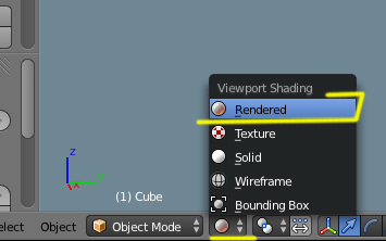

Tienes la vista Rendered
Y si quieres hacer renders de zonas pequeñas, puedes utilizar CTRL+B y creas un recuadro con el ratón de la zona que quieres que se haga el render, el resto no saldrá.
Para quitarlo, vas a RENDER > DIMMENSIONS y desactivas una casilla que se habrá activado llamada BORDER

Re: Rotar textura
Igual has hecho mal el corte de la malla, los seams.
Creo que en ese modelo que tienes con solo un corte vertical y los horizontales de la parte superior e inferior ya tienes la malla bien desplegada.
Luego individualmente puedes ir seleccionando caras por si tienes que ajustar de otra manera que no sea el desplegado.
Re: Rotar textura

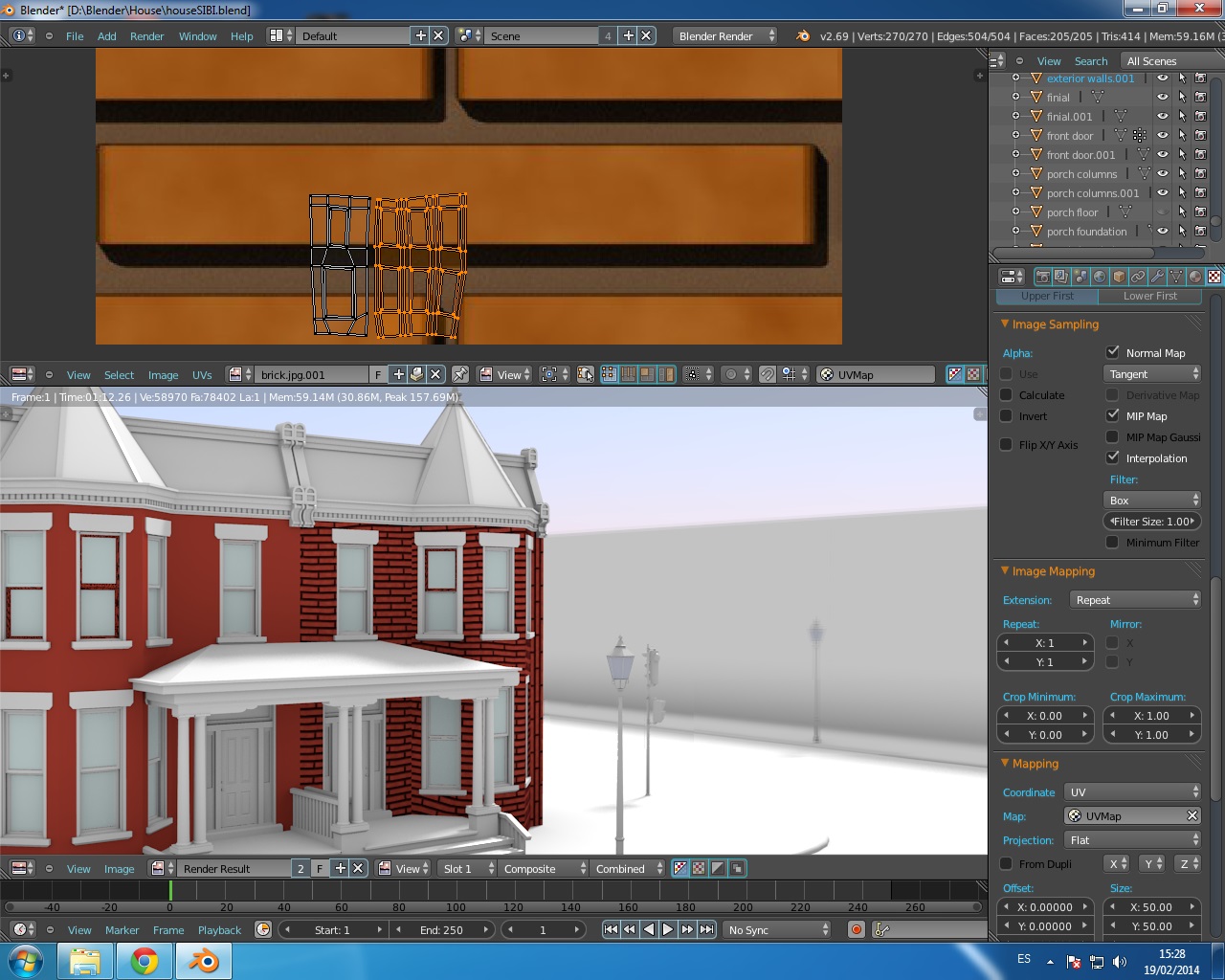

Pues parece que era por incluir los bordes de las ventanas... quitando los laterales de los huecos ya lo hace bien.

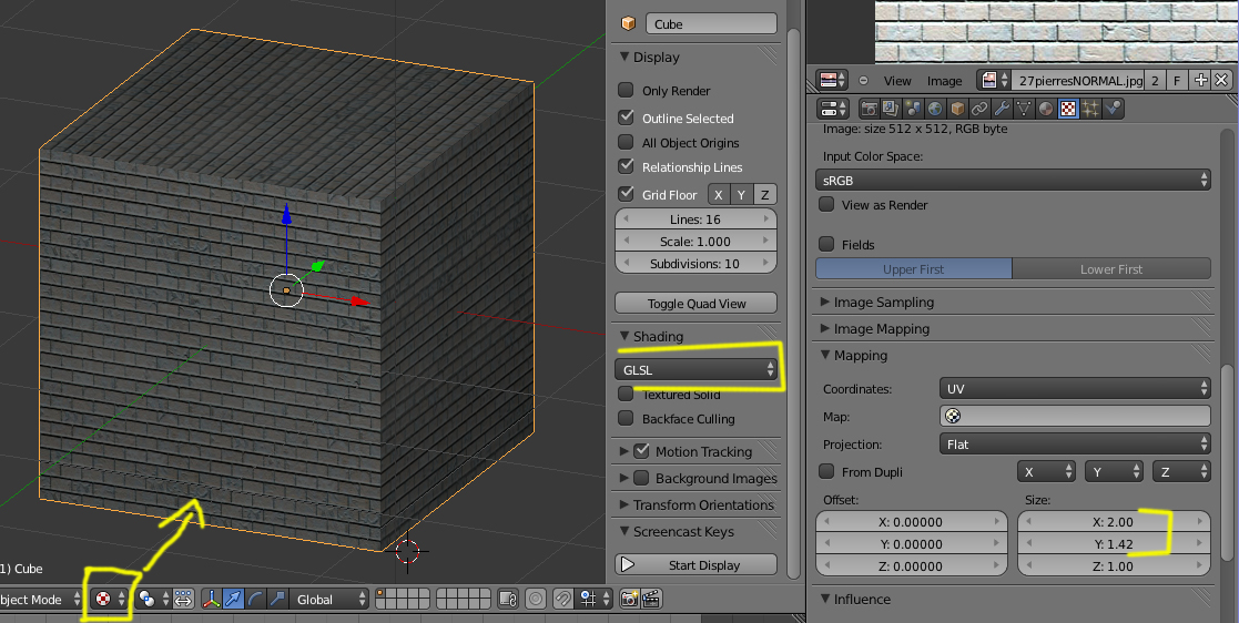

Re: Rotar textura
Y antes no he dado cuenta, pero lo de ver en pantalla la textura en tiempo real, si tienes la opción de GLSL activa, y en modo TEXTURE puedes ver los mapas bien aunque estén duplicados.
