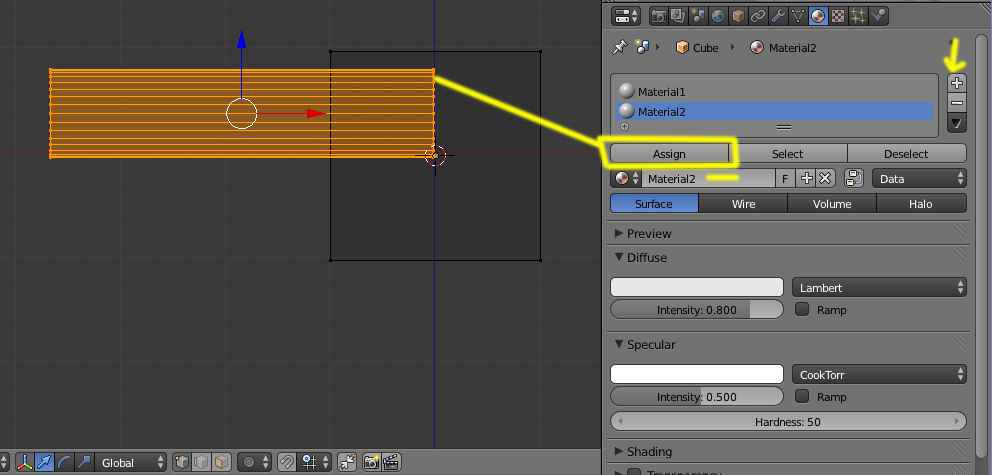

Hay varios enlaces para UVMapping
Lo de hacerlo por piezas, puedes hacerlo perfectamente si quieres y la forma de hacerlos sería el poner diferentes materiales al mismo objeto si es que lo tienes todo en una malla...
Luego, puedes poner a cara material (o parte de la malla) una textura diferente.

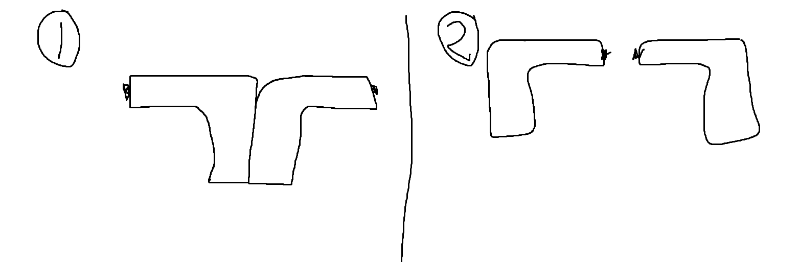

Muchas gracias Soliman, es que me gustaria aprender como hacer para que al cortar con Markt seam, un lado del arma con el otro esten unidos, y no separados, osea mira ahi te paso una foto para un ejemplo. LA imagen que te he pasado quiero que quede como la IMAGEN Nº1 , y es que a mi siempre me queda como la imagen Nº2 y asi no quiero yo..

Creo que necesitas eliminar las costuras de la empuñadura.

A ver si en el vídeo se ve bien..
Es cuestión de ir CORTANDO y borrando algunas costuras, hasta que se desplegue a tu gusto.
Cada modelado será diferente. Hay que probar y probar, hasta que se despliegue como tu quieras.
http://youtu.be/QxcrgiJ3Rj0
