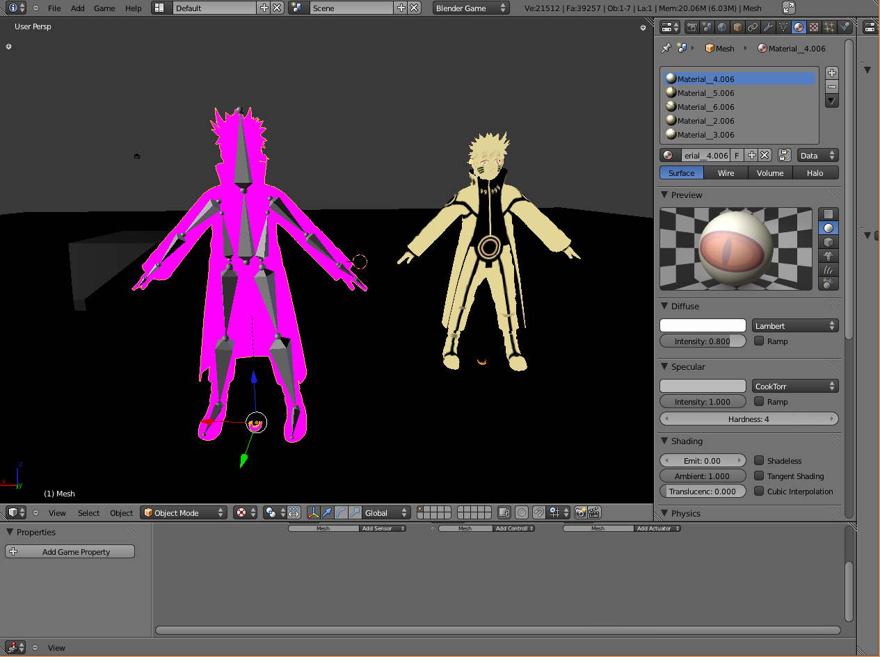

Buenas necesito ayuda, las texturas de mi modelo en obj no se ven, he intentado todo, pero sale el modelo en color morado, en los materiales se ven bien y las texturas igual, todo está bien pero simplemente no se ve, y peor aún.. en el mismo proyecto blend importo el mismo archivo obj y salen las texturas normal, pusiera ese en vez del otro pero ya tiene el esqueleto y sería un problema empezar de nuevo, espero que me ayuden...
les dejo una imagen, como pueden ver está seleccionado el modelo en morado, y los materiales están perfectos.. espero respuesta :(

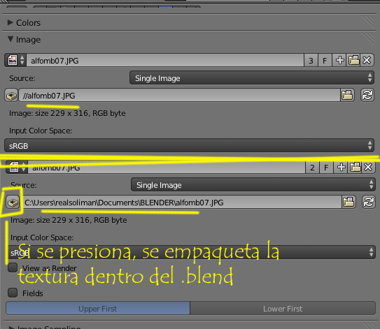

Y para que las texturas no se pierdan otra vez, lo mejor es empaquetarlas \"dentro\" del mismo blend.
Esto se hace desde File > External Data > Pack into .blend file
Así ya no se perderán esas texturas muevas donde muevas el blend.

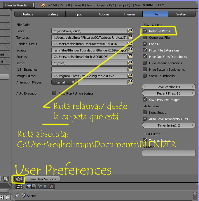

Ten en cuenta el cambio entre ruta relativa o ruta absoluta.
Subo una imagen donde se ve la ventana de User Settings, donde se puede cambiar la forma de guardar las rutas de los archivos.
Si por ejemplo lo tienes en absoluto quiere decir que la ruta empezará desde el disco y su partición, en este caso del ejemplo sería...
C:\\Users\\realsoliman\\Documents\\BLENDER etc, etc,
Y si la tienes en relativa, la ruta empieza donde tienes el blend y se empieza con una o dos barras inclinadas.
Y por supuesto la textura la debes de guardar junto al blend.
O si no como he dicho antes, puedes empaquetarla que puedes hacerlo también, pinchando sobre la cajita de la imagen.
